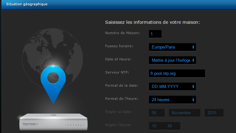

Sinon, perso je me suis fait un module (vu dans un tuto qq part) pour afficher l'heure de lever et de couche du soleil... et il m'indique 16h16... c'est loin d'etre la réalité, ca serai plutot du 18h, donc je pige pas (je suis à  Nantes). Une idée?
@ebouilleur
C'est pas une histoire de fuseau horaire ton décalage ?
Ha meme pas , c'est 17h43 le coucher du soleil à  Nantes
Tu as mis la bonne ville dans les configs de ta box ?
