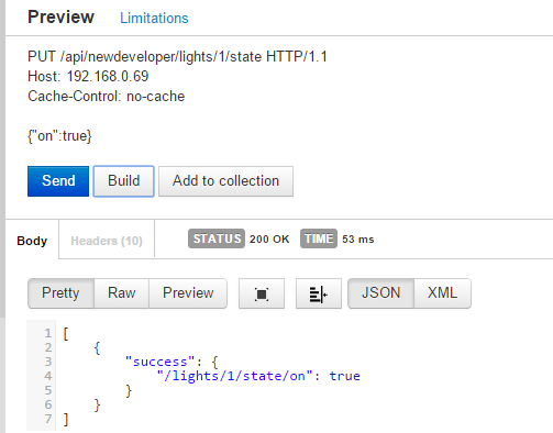

Moicphil Posté(e) le 13 décembre 2014 Signaler Posté(e) le 13 décembre 2014 J'ai pas vu de tuto pour la hc lite non plus! Tu devrais je pense y arriver en ajoutant des boutons avec ce code dedans : Modifier l'adresse ip par celui de ton pont hue Exemple pour allumer avec parametres : PUT /api/newdeveloper/lights/1/state HTTP/1.1 Host: 192.168.xx.xx Cache-Control: no-cache {"on":true, "sat":255, "bri":255,"hue":10000} Pour un "off" : PUT /api/newdeveloper/lights/1/state HTTP/1.1 Host: 192.168.xx.xx Cache-Control: no-cache {"on":false}
MasterBT Posté(e) le 14 décembre 2014 Signaler Posté(e) le 14 décembre 2014 Yop, Je viens de créer le user. J'ai tester la commande PUT en /debug/clip.html Ca marche Le Virtual device je le fais pointer vers la HCL avec ce code PUT /api/newdeveloper/lights/1/state HTTP/1.1 Host: 192.168.0.154 Cache-Control: no-cache {"on":true, "sat":255, "bri":255,"hue":10000} mais la plus rien. J'ai test avec une autre syntaxe de http/1.1 comme pour les requétes http d'un ipx. J'ai essayé en pointant virtual device direct sur le bridge. J'ai posté l'export en Pj. Hue_Salon.vfib
Moicphil Posté(e) le 14 décembre 2014 Signaler Posté(e) le 14 décembre 2014 Je viens de tester via Postman, la syntaxe est ok et pilote bien les hue. Mais pas bon sur Hcl...je vois pas pourquoi, je dois passer à coté de quelque chose, mais je vois pas...je cherche.
