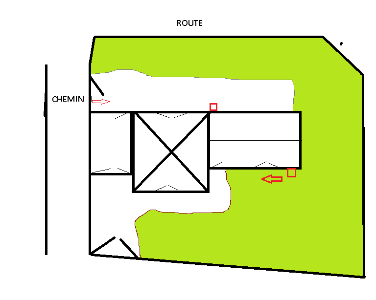

acidric Posté(e) le 24 juin 2014 Signaler Posté(e) le 24 juin 2014 @fredo arrff!! si seulement.... non malheureusement j'ai beaucoup trop d'activité pour le peu de temps, et comme je veux en sacrifier aucune et bien ca lag j'ai jamais été pour l'alarme fibaro, mais j'espérai éviter les doublons de capteur et avoir une intégration domotique plus poussée... Mais finalement, j'aurais un capteur en doublon uniquement (la porte d'entrée principal) et quand je l'aurais acheté et Lazer fait son super tuto, un retour d'état, ce qui est déja le principal... Concernant la marque, j'ai épluché un paquet de doc, lus un paquet de site (ca prend un temps fou ca...) et diagral est vraiment bien positionné, certains produit sont pas mal sur le papier, mais dés que l'on creuse sur les forums on s'apercoit que seul la fiche technique est bonne :-) Je n'ai pas encore de produit diagral, mais rien qu'en lisant la doc, ca sent le produit maitrisé et bien fini, donc je suis confiant, si je rajoute l'avis de lazer j'y vais les yeux fermés @lazer Le module GSM me parait effectivement indispensable, bien que basic Le module web, en fait pourrait etre intéressant si il est 'hackable' voir si le 'cloud' diagral permet uniquement une redirection sans ouverture de port sur les box, ou si l'intelligence est vraiment déportée mais je suis tout a fait d'accord, j'ai choisi la HC2 principalement pour cet argument au départ (j'ai eu beaucoup de chance pour le reste ) Les clouds c'est mal, sauf pour poser du lambris Pour l'achat, si j'ai pas de mauvaise surprise avec mon garagiste, je devrais l'acheter avant fin juillet, mais si j'ai bien compris, le parrainage intervient apres de toute facon... c'est marrant ca, j'ai écris à Diagral pour répondre à certaines questions et poser ma problématique. Et ils ont compris comme vous :-) Du coup, je me rends compte que j'explique mal :-) alors je fais un petit schéma avec paint alors, on se moque pas hein :-) c'est du paint fait au boulot :-) Vu du dessus de la maison, je n'ai représenté que les ouvrants complet (porte, porte fenetre, porte de garage... il n'y a pas les fenetres...) donc comme vous pouvez le voir, j'ai le nord ET le sud ou il y a des entrées à sécuriser.. Mon idée donc, c'est de placer un capteur exterieur (fleche rouge) pour couvrir chaque face de la maison.... en pré alarme avec 2 alarmes (carré rouge) En procédant ainsi, l'alarme sonnera en pré alarme au moins 1 fois par jour minimum quand je rentrerai chez moi.... d'ou ma question sur le bruit de la pré alarme... Si c'est trop élevé, mon idée n'est pas bonne, car il peut m'arriver de rentreren pleine nuit, et meme si c'est bref, je comprendrais que mon voisin ne supporte pas... et si c'est assez faible (ce que j'espere) il me faudra donc une alarme de chaque coté, sinon, le voleur n'entendra pas la préalarme... a moins de la poser sur le toit au milieu... j'espère que le dessin vous permettre de mieux comprendre l'idée ? Autre question lazer, peut on mettre un lecteur de badge a l'extérieur ? comme ca, pas de tempo a mettre en place pour composer le code...
fredo Posté(e) le 24 juin 2014 Signaler Posté(e) le 24 juin 2014 @acidric, une autre utilité du cloud, c'est de faire pousser mes radis ! Dis donc, si tes collègues t'ont vu faire ce dessin, ils ont du ce poser des questions ! Tu n'as pas eu de convocation pour la visite médicale? Le capteur en haut coté route, pourquoi tu ne le mets pas plus à droite pour repérer plus tôt quelqu'un qui viendrait du jardin? ou carrément le mettre complètement à gauche dans l'autre sens, ça permettrait de détecter aussi dans le jardin (en fonction de la portée du radar bien sur!) Le capteur coté portail, il ne va pas voir ce qui se passe à l'entrée du garage? En général, on utilise des radars longue portée à lentille "rideau", donc avec un angle de détection très étroit. ça permet de faire une détection à proximité des façades. Dans le cas présent, ton garage n'est pas vu! Enfin, je vais piquer l'idée de Lazer (c'est pas gentil), il pensait mettre en pré-alarme un bandeau de LED RGB sur la frisette entre le haut des murs de façades et la gouttière, et faire un clignotement style "police" déjà pré-programmé pour le module RGB dans le HC2. Comme ça, pas de nuisance sonore, mais l'intrus sait qu'il a été repéré, et ça peut alerté visuellement des passants et des voisins.

acidric Posté(e) le 26 juin 2014 Signaler Posté(e) le 26 juin 2014 @ fredo j'ai pas compris le cloud et les radis ? ;-) Mes collègues voient pas a quel point je bosse, on ne regarde pas nos écrans... parano, parano ;-) Le capteur, je le mettrai a gauche parceque j'ai de quoi le fixer, il sera a l'abri du vent et du soleil... A droite, j'ai rien pour le fixer, il serait exposé au soleil et visible des passants (je ne veux pas qu'on voit que j'ai une alarme..., je sais c'est paradoxal et non je n'ai pas peur qu'on me l'a vole ;-) Le capteur coté portail effectivement ne verra pas le portail, mais ce n'est vraiment pas un probleme il y a rien dans le garage a part du bordel (a la limite, si un voleur veut bien faire un peu de rangement ;-) La porte d'entrée principal elle, est situé dans le coin et c'est le seul endroit sur mon terrain qui est complement invisible de l'exterieur, ce qui explique pourquoi je voulais placer le capteur à cet endroit... Pour l'idée des leds c'est une très bonne idée, mais ca ne sera pas avec la diagral, sauf si quelqu'un sait comment connecter ca dessus ;-) après je peux le faire avec fibaro, mais il faudrait récupérer le capteur de mouvement extérieur sur la diagral ? Et autre petit problème, en plein été et en pleinne journée, je suis pas sur qu'on voit grand chose :-) @lazer tout d'abord, encore merci pour tous tes tests, ca m'a bien aider à cerner le produit. Surtout sur le fonctionnement des détecteurs extérieur, le fait par exemple qu'ils passent les autres en immédiat m'interdit d'en placer un à l'avant de la maison... ca sera donc uniquement pour couvrir l'arrière... et encore, il faut que la pré-détection génère un sms sinon, si il y a une fausse alerte en journée qui passe les détecteurs en immédiat, ca peut provoquer une vraie surprise le soir à celui qui rentre :-) Par contre, tu soulèves un point intéressant, les informations d'alerte, car personnelemt c'est ma fille qui rentre en premier avec la nounou et je pense que je n'aurais jamais l'info de ce qui s'est passé dans la journée, on peut consulter ca simplement ? (c'est surement le vrai seul avantage de leur cloud a 2 balles) pour le clavier en extérieur, je le ferais sans doute quand j'aurais fait un mini sas d'entrée, ca permettra de supprimer les 30s qui permettent de vider le salon des tablettes qui trainent Par contre les messages vocaux ne viennent pas du boitier ou il y a le lecteur RFID ? pour moi c'était ca la central ? Pour la sirène, elle sera sous les tuiles du garage, mais pas visible, je ne souhaite pas qu'on voit l'alarme... car ca peut en décourager certains, mais aussi en attirer d'autres, je trouve que des pré-alarme quelqu'en soit la forme (petit bip, éclairage, store qui se ferme...) sont surement plus surprenant et dissuasif Encore une question qui me vient, quelle est la portée des capteurs de porte ? car j'ai une cabane au fond du jardin, et j'aimerai bien mettre un capteur sur la porte... @fredo concernant ma configuration de maison, il n'y a pas vraiment de derrière ni de devant c'est assez particulier, en gros j'ai 3 facades à risque sur 4 ;-) @lazer si je comprends bien, après test, si il y a une pré-alarme, tout passe en immédiat, mais revient en mode 'normal' 15mn après ? c'est bien ca? si c'est le cas, c'est une excellent nouvelle :-) en tout cas merci pour les infos, j'ai passé ma commande ce matin ;-) je te contacterai en MP pour le parrainage... J'ai pris 3 radars intérieur, 4 contact porte, module gsm, sirene extérieur, 1 télécommande et 3 badges c'est trop peu par rapport à ce qu'il me faut, mais ca sera déja un bon minimum, le temps de faire des tests et de trouver une poule aux oeufs d'or pour la suite...
fredo Posté(e) le 26 juin 2014 Signaler Posté(e) le 26 juin 2014 @Acidric Pour l'histoire du cloud, c'est un nuage, donc la pluie, et c'est bon pour arroser mes radis. Je sais, elle est nulle, et promis, dans mes délires je ne prends pas de substance, même Steven dit que c'est mon état normal !!! Pour tes collègues, t'as de la chance, sinon tu étais bon pour l'analyse psychiatrique! Pour les capteurs extérieurs, c'est certain qu'on est parfois tributaire des fixations et autres contraintes. Le principal, c'est qu'il soit efficace là où il est. Mon alarme, je veux qu'on sache que j'en ai une, donc la sirène flash toute propre est bien visible en haut de la façade. ça peut dissuader, surtout si la sirène est propre est d'aspect récent. Si c'est une vieille sirène de 30 ans toute crasseuse, on peut imaginer que l'alarme ne fonctionne plus. quand les cambrioleurs ont le choix avec des maisons sans alarme (d'apparence), ils n'hésitent pas. Donc je préfère qu'ils fassent de la casse ailleurs, j'ai pas envie de me retrouver dans la galère de fenêtres ou portes à changer. Pour ton garage, ne rêve pas, ils ne feront pas le ménage, sauf si tu laisses trainer quelques bijoux en or sur l'établi! Pour la porte d'entrée, faut savoir qu'il est beaucoup plus facile d'ouvrir un volet et une fenêtre (d'expérience professionnelle). Pour la porte d'entrée, un contact est suffisant. Il vaut mieux scanner les parties extérieures donnant sur les fenêtres et portes-fenêtres. Pour les LEDS, c'est bien évidemment via le HC2 que ça se passe, c'est uniquement la centrale DIAGRAL qui va pouvoir signaler l'intrusion via des sorties contacts secs. A ce niveau, Lazer t'expliquera en détails. Aussi, c'est sur qu'en pleine journée et surtout en plein soleil, ça ne doit pas être génial, surtout si le ruban est fixé au mur. Il faut nécessairement qu'il soit fixé sous la corniche. Pour l'histoire du clavier extérieur, je l'ai vu ce matin à Leroy Merlin. C'est vrai que c'est plus peu limite pour mettre dehors, c'est franchement pas fait pour... Et ton histoire d'ôter les 30s pour qu'on ne fasse pas la razzia des tablettes dans le salon, je peux t'assurer que quand ils rentres et que ça se mets à gueuler tout de suite, ils font quand même un petit tour rapide pour aspirer tout ce qui est en surface. La seule solution est de toujours tout ranger dans les tiroir. Je sais, quand on s'est fait cambrioler, on le fait toujours au début, et au bout de quelques temps, tout traine comme avant. Dans mon boulot, j'ai des témoignages quotidiens à ce sujet! Pour ta sirène dans le grenier, je ne suis pas d'accord et je t'ai dit pourquoi, mais ç'est toi qui vois ! En complément, pourquoi pas. Moi, je vais en rajouter une coté jardin pour que les intrus sachent où ils vont. Sirène, radar et caméra, ça peut dissuader. Après, certains pensent que si ils mettent une alarme visible, ça peut laisser présager qu'il y a plein de superbes choses à voler. ça c'était vrai il y a 30 ans, les choses évoluent, ça se démocratise et beaucoup ont installé une alarme, avec les quelques 1000 cambriolages par jour en France !!! ça fait peur. Aujourd'hui, même la vidéo-surveillance commence à s'installer, et pas forcément chez les gens qui possèdent une voiture de sport à 300.000€. Ces voleurs là sont attirés par la voiture qui rentre dans le garage, pas par la sirène ni les caméras !!! Bon courage pour l'installation, n'hésite pas à nous questionner pour des détails techniques.
