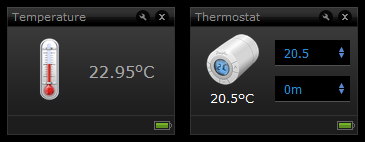

Lazer Posté(e) le 15 février 2016 Auteur Signaler Posté(e) le 15 février 2016 D'après la boutique Control Living, ce thermostat est partiellement supporté sur HC2, mais ils confirment, comme domotique-store, qu'il n'y a pas d'intégration au panneau de chauffage. *Fibaro is partly supported from firmware V4.057- Scene activation is not possible.- The manual set temperature will not be synchronised to thermostats in the room. Par contre si les valeurs sont bien remontées, comme en atteste la capture d'écran, ça me va et je peux faire un peu de LUA pour récupérer la consigne et la transmettre à mon ZXT-120 pour le contrôle de la PAC. Tous les sites de domotique référencent bien la 014G0160, qui est le modèle compatible Z-Wave, et non pas le protocole Danfoss Link propriétaire, comme l'avait signalé @Yannick.
Lazer Posté(e) le 18 février 2016 Auteur Signaler Posté(e) le 18 février 2016 J'ai installé cette sonde/thermostat en v4.071 Beta. Bilan : parfaitement reconnu, avec template : Un module parent caché, et 2 modules enfants : J'ai testé son intégration dans le panneau de chauffage, avec le thermostat tout seul dans une pièce (donc sans modulé lié). Les ordres du panneau sont parfaitement transmis au thermostat, qui les reçoit au prochain réveil. Je n'ai pas poussé le test plus loin car je ne compte pas l'utiliser avec le panneau de chauffage. Mon utilisation se fera via un script LUA pour piloter le split de la PAC via un transmetteur Remotec ZXT-120. C'est super WAF tout ça, j'adore le style du thermostat : blanc, ligne épurée, afficheur LCD rétro-éclairé (quelques secondes après pression des boutons +/-), affichage par défaut de la température de la pièce, et affichage de la température de consigne pendant quelques seconde lors de l'appui sur les touches +/-. Simple et efficace Attention, il ne s'agit pas d'un vrai thermostat, en ce sens qu'il n'est pas capable de contrôler un appareil pour contrôler une température, comme le ferai un Secure SRT321 par exemple. Il peut donc transmettre l'ordre de température à un vrai thermostat (les vanne thermostatiques de la même marque par exemple) à l'aide de quelques lignes de LUA. D'après l'API, il prend les ordres suivants : setInterval setTargetLevel setTime J'ai juste une crainte, c'est la durée de vie des piles (2 piles sont fournies). En effet, le rétro-éclairage, même si il ne reste allumé que 5 secondes, peut avoir tendance à consommer. De plus, lorsqu'on appuie sur les touches +/- pour changer la consigne, cela envoie bien sur la nouvelle consigne au contrôleur, mais également réveille le module pendant 10 secondes.... c'est certainement cela qui va le plus bouffer les piles. A voir à l'usage. A noter que la première inclusion s'est très mal passée. Après exclusion, et réinclusion en prenant soin de décocher la case "Cochez si le module est situé loin du Home Center", l'inclusion s'est parfaitement passée :
