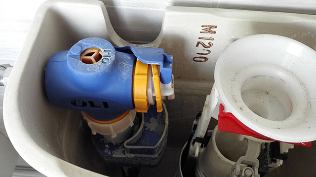

BenjyNet Posté(e) le 21 juin 2016 Signaler Posté(e) le 21 juin 2016 Oui Nico, rupture de la bague jaune sur la photo. Un truc que j'avais jamais vu (et pourtant j'en ai fait des installations de plomberie !). Le problème étant que c'est àl'étage, que j'ai un plancher bois et que pour le coup le parquet flottant...... flottait Donc làj'attends l'expert et pour la rénovation je vais prévoir la coupure générale avec l'ipx du garage et la détection par floodsensor. Parce que si je devais regarder le débis, dans mon cas ça n'aurais pas fonctionné, ma femme faisait la douche du petit en bas et pendant ce temps ça avait pété làhaut (donc elle n'a rien vu, rien entendu, juste en sortant de la salle de bain du bas elle a vu que ça coulait de partout d'en haut et que ça ressortait par les plaintes en bas (donc ça a du couler dans les cloisons entre le haut et le bas). J'attends rien de l'expert, comme d'hab je dirais, mais je voudrais àl’avenir sécuriser le truc quand même. Ce que j'ai peur c'est les fausses alertes des floodsensors, ça n'a pas l'air super fiable.

Nico Posté(e) le 21 juin 2016 Signaler Posté(e) le 21 juin 2016 Pareil, j'en ai 3 ou 4 d'actif, pas un seul faux départ. Benjy, pas cool du tout. Et donc comme je disais dans l'autre topic, une alerte sur moyenne d'une heure n'apportera rien, c'est déjà trop tard. Maintenant le souci là , mettre des flood derrière chaque toilette... Mince, je n'aurai jamais pensé ça.
Lazer Posté(e) le 21 juin 2016 Signaler Posté(e) le 21 juin 2016 Le trop-plein n'a pas vidé la flotte ? Pourquoi cet échancrure dans le réservoir des WC ?
Did Posté(e) le 21 juin 2016 Signaler Posté(e) le 21 juin 2016 Oui, c'est bizarre, je pensais qu'il y avait un trop-plein dans le réservoir.
BenjyNet Posté(e) le 22 juin 2016 Signaler Posté(e) le 22 juin 2016 Alors oui il y a un trop plein bien sur comme sur tous les WC mais ça ne marche que pour les petites fuites genre le joint qui ferme pas bien ou un truc du genre. Pour le coup ici c'est somme si t'avais rien mis et comme j'ai pas mal de pression ça c'est rempli sans que le trop plein ne puisse absorber (franchement on aurait dit un karcher !). Et comme dit Lazer, l'échancrure que tu vois derrière n'a pas arrangé les choses car c'est passé par làaussi. En fait ce réservoir peut se monter en pose visible (par le côté) ou invisible de la tuyauterie, elle peut arriver du mur (par ce fameux trou), seul le robinet flotteur est positionné différemment. Pour le trop plein, et pour ceux qui ne savent pas c'est le trou au centre de la cloche qui l'assure.
