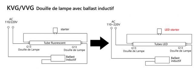

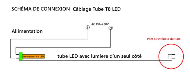

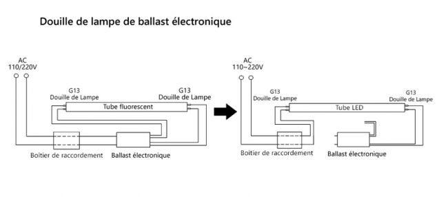

mprinfo Posté(e) le 2 septembre 2015 Signaler Posté(e) le 2 septembre 2015 Installation Tubes LED T8/G13 Néon Ce type de néon et fortement recommandé lors de utilisation de module type FGS-221 Il existe des supports ou crochets pour les Tubes Néon avec ballasts inductifs(LAMal, LCA)ou éléctroniques (EVG). Lors du montage des Tubes LED, le démarreur doit etre retiré tout comme les Tubes Néon avant l'installation des nouveaux Tubes LED. Un Starter/Demarreur est également livré avec nos Tubes LED LEDVero mais il n'est pas nécessaire dans de nombreux cas. Avant d'installer les lampes LED, n'oubliez pas dans tous les cas de désactiver le courant éléctrique. Remplacement facile Lors du Montage des Tubes LED avec (EVG), le ballast éléctronique doit etre débranché par un électricien professionnel. Si vous avez des questions concernant le montage, vous devriez contacter au préalable un électricien ou un technicien spécialiste. 1
HANSOLO Posté(e) le 2 septembre 2015 Signaler Posté(e) le 2 septembre 2015 Ca dépend vraiment du tube, le plus souvent en 220V direct, la phase d'un côté du tube LED et le neutre de l'autre côté, le ballast ferromagnétique et le starter ou le ballast électronique étant supprimés

Did Posté(e) le 2 septembre 2015 Signaler Posté(e) le 2 septembre 2015 Pour un seul néon de 1,20m (36W), je n'ai jamais eu de problème mais dans mon garage où j'avais deux réglettes doubles (4x36W), le contact du FGS n'a pas tenu plus de deux mois.
Did Posté(e) le 2 septembre 2015 Signaler Posté(e) le 2 septembre 2015 Je viens de lire l'autre post où tu me demande de valider les schémas, celui en version fluo m'a l'air correct, pour les autres, il faut suivre celui décrit par le fabricant du tube Led. Comme je te disais, j'ai carrément remplacé mes réglettes néons par des modèles beaucoup plus petits et du fait de leur taille, diffusent la lumière sur 360° (jusqu'au plafond, plus aucune ombre). A peine 3cm d'épaisseur sur 3cm de haut en 1,50m de long: http://www.starled.fr/reglettes-led/1219-lidea-led-petite-reglette-led-t5-longueur-1500-mm-230-volts-2001219000001.html Elles existent en longueurs 60, 90, 120 et 150cm. 1

mprinfo Posté(e) le 8 septembre 2015 Auteur Signaler Posté(e) le 8 septembre 2015 J'ai prix des néons led sur ebay avec starter spécial led 15 euros le néons je viens de les installés RAS J'avais un ballaste électronique qui me posé soucis je l'ai viré et fais le branche du tuto tout fonctionne bien En fais le starter led sert a supprimer le ballaste car cela est inutile pour du led
