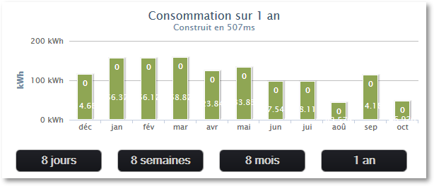

Lazer Posté(e) le 1 septembre 2015 Signaler Posté(e) le 1 septembre 2015 Kiwi, c'est clair que la température (et donc l'isolation) du local joue vachement pour notre ballon de 300L, dans un cellier derrière la cuisine, non chauffé : On voit bien la différence été/hiver (hors les mois d'aoà»t et décembre où nous étions en vacances l'année dernière). Le léger surplus en septembre par rapport à juin et juillet est justifié par le 1er septembre, qui était une chauffe complète du ballon suite à notre retour de vacances. @davangeleana, avant d'avoir ce type de graphs, il te faudra des mois et des mois de mesure. Mais déjà dès le premier jour, tu vois les moment où ton ballon chauffe la nuit, s'arrête, puis repars. Et là tu te dis que c'est con de commencer à chauffer à 22h30 (je suis en HC de 22h30 à 6h30), car il doit maintenant la température élevée toute la nuit, du coup souvent il redonne un petit coup de chauffe 1 ou 2 fois dans la nuit.... c'est juste de l'énergie perdue. Quand j'aurais domotisé le miens, je bloquerai la chauffe en début de soirée, afin de ne chauffer que le le plus tard possible le matin, afin d'avoir l'eau bien chaude le matin, et ne pas maintenir inutilement l'eau chaude toute la nuit.
