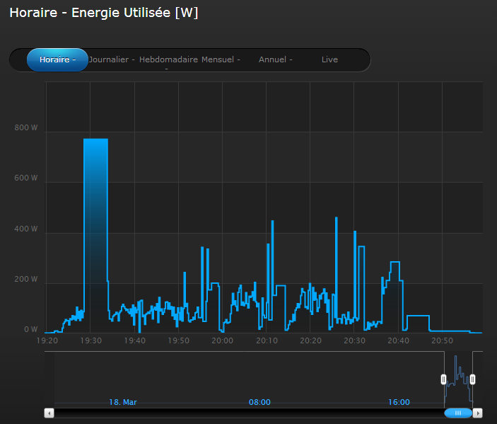

darklite44 Posté(e) le 17 mars 2014 Signaler Posté(e) le 17 mars 2014 Salut, Je voulais faire la même chose avec mon lave-linge mais je n'arrive pas trop à identifier les cycles pour le moment :
BenjyNet Posté(e) le 17 mars 2014 Auteur Signaler Posté(e) le 17 mars 2014 Fait moi plusieurs relevés de machine pour confirmer cette courbe. Après je te bricolerai un truc pour checker tes cycles.

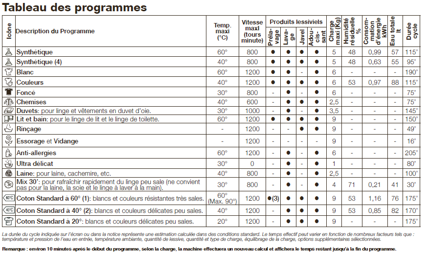

darklite44 Posté(e) le 18 mars 2014 Signaler Posté(e) le 18 mars 2014 Voici un autre exemple de cycle (Foncé) pour voir les différences. Il s'agit du modèle Hotpoint AQUALTIS AQ93F29FR. En veille (éteint) je mesure 0,9W sur le Fibaro WallPlug. Lorsque j'allume sans lancer le cycle je suis à 2.2W. Je me met le lien du manuel pour mémo Mode d’installation et d’emploi. Merci
