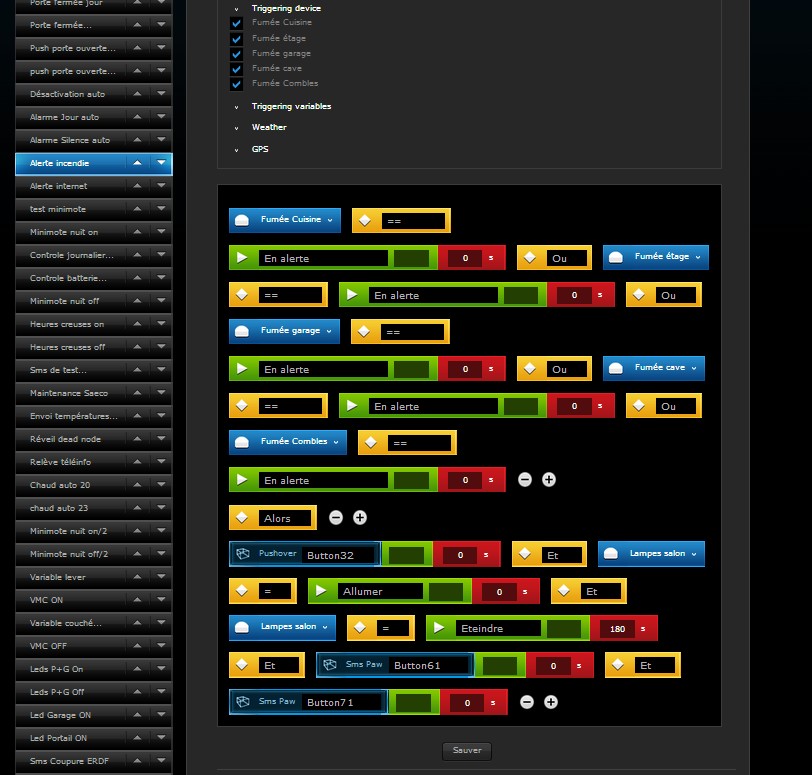

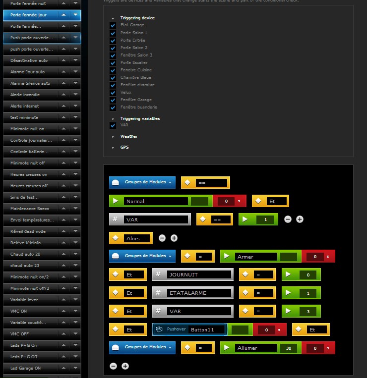

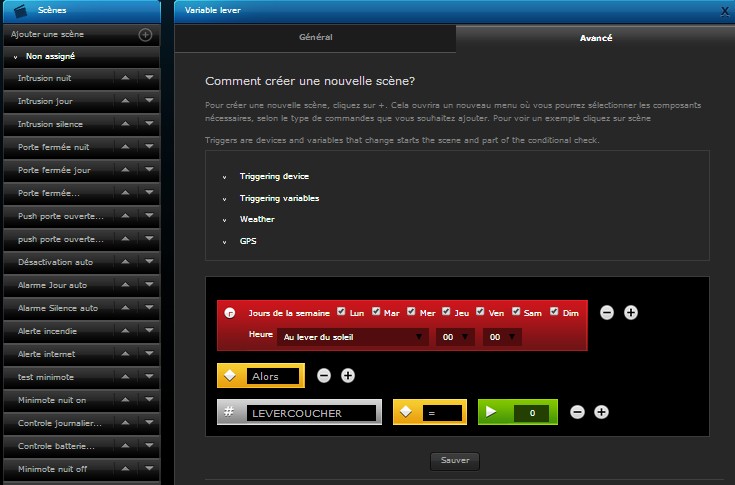

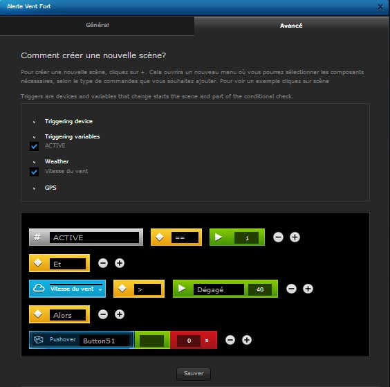

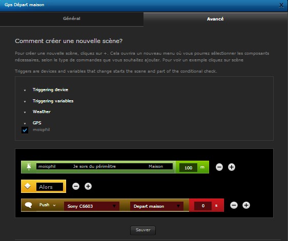

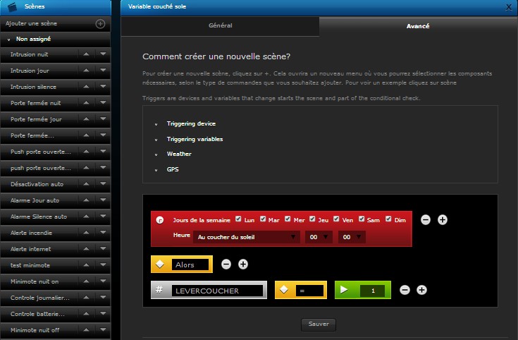

Moicphil Posté(e) le 5 mars 2014 Signaler Posté(e) le 5 mars 2014 Vous trouverez ci dessous des exemples de scènes simples en mode bloc, utilisable avec la HC lite... Ici, un tutoriel sur le création d'une scène en mode "bloc" : http://www.domotique-fibaro.fr/index.php/topic/53-cr%C3%A9er-une-sc%C3%A8ne-simple-en-mode-bloc/ Je les ai "tirées" de mon utilisation, ces scènes servant d'exemple seront surement à modifier selon votre configuration et de ce que vous souhaitez faire ) Je compte sur la participation de tout le monde afin de compléter ce sujet avec vos propres scènes et expériences... -Envoyer un "push" sur un mobile quand je quitte mon domicile: -Affecter une valeur à une variable globale à un moment précis: -Envoyer un push si la vitesse du vent est supérieure à 40kmh et si la variable "active" est à "1" ( la variable "active" passe de "0" à "1" en fonction d'un périphérique virtuel ): -Contrôler que toutes les ouvertures soit fermées pour mettre en service l'alarme. (armement des modules, affectation de variables utiles pour d'autres scènes, envoi d'un push pour dire que l'alarme est activée et faire clignoter les sirènes ) : -Sur détection de fumée, envoyer plusieurs notifications et allumer le salon pendant 3 minutes : J'ai pas tout mis, mais c'est déjà ça! Si vous avez des questions, n’hésitez pas... 1

krastavac Posté(e) le 21 décembre 2015 Signaler Posté(e) le 21 décembre 2015 Je déterre un peu le sujet car la scène pour la mise sous alarme est intéressante. Juste pour comprendre, Jojo, la mise sous alarme se fait en changeant manuellement la valeur de la variable VAR? Que se passe-t-il si un détecteur ne passe pas en état de repos? Pas de mise sous alarme? Les valeurs VAR? 1 = A mettre sous alarme lorsque tous les détecteurs sont ok 2 = repos 3 = sous alarme Merci
