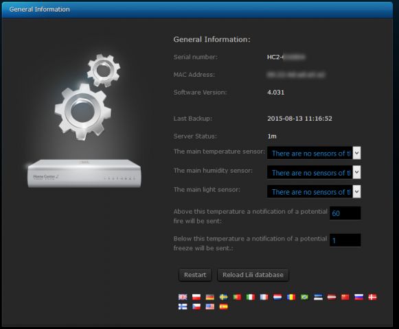

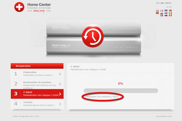

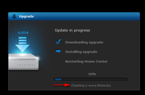

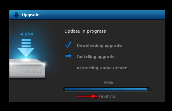

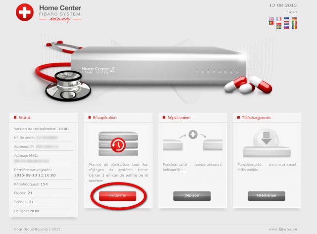

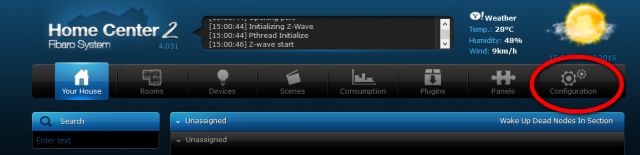

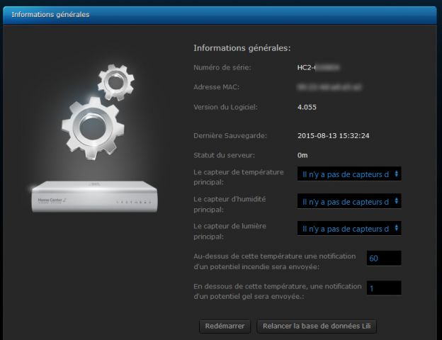

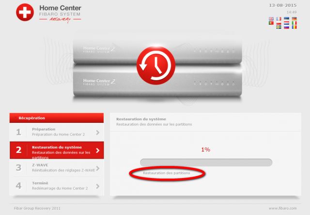

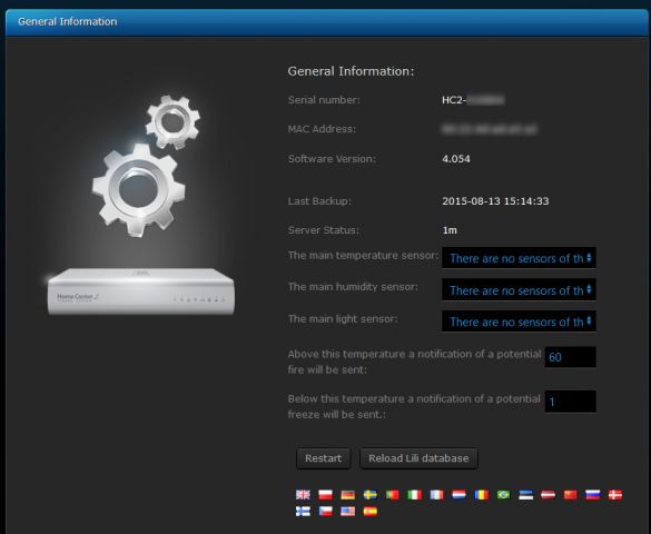

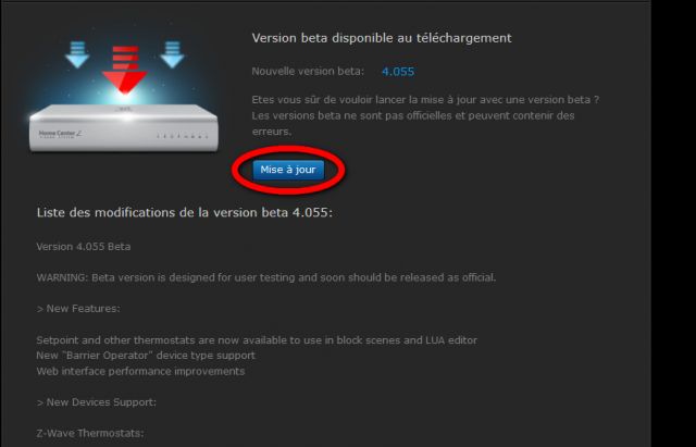

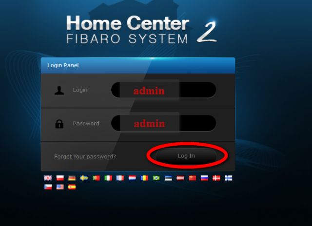

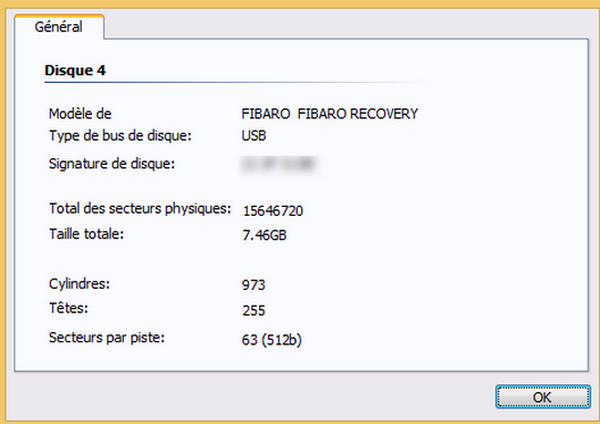

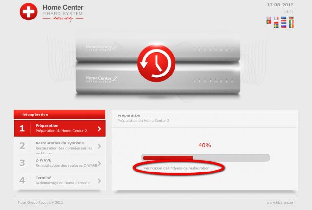

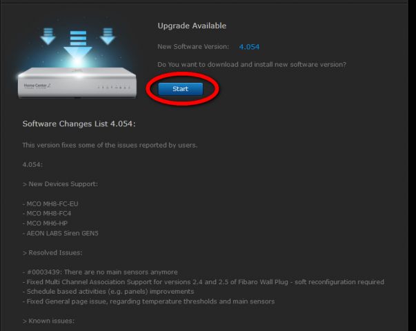

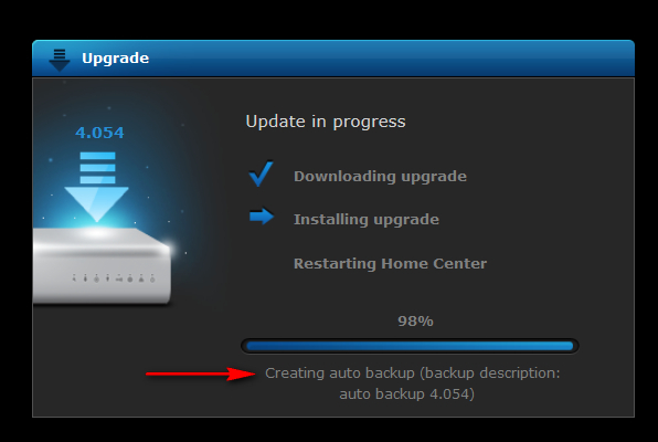

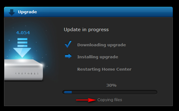

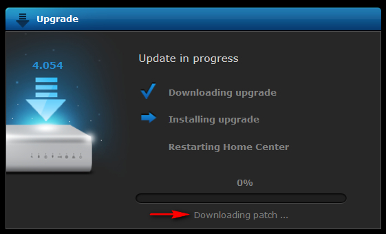

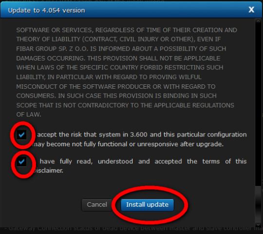

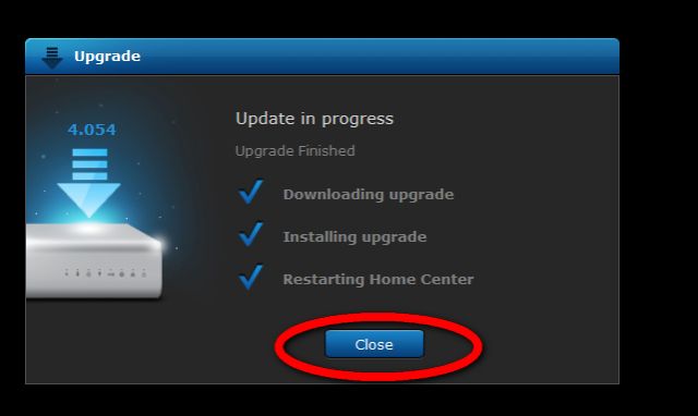

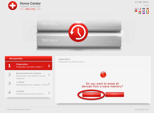

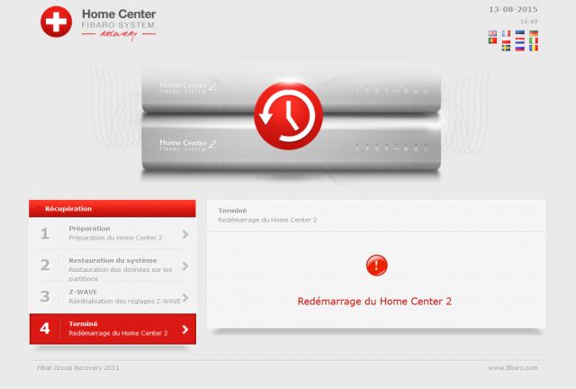

mprinfo Posté(e) le 13 août 2015 Signaler Posté(e) le 13 août 2015 Faire un RECOVERY en moins de 30 mn By MPRInfo Tout en Image Comment on passe la box en mode recovery ? (éteindre la box, puis appuyer sur les deux boutons simultanément) Petite précision avant de commencer : J'ai modifié l'image recovery sur ma clef usb, j'ai aussi modifié la taille de la partition fat32 de ma clef recovery de 8go Donc lors de ce recovery je ne vais donc pas passer par la 3.60 mais directement en 4.031 Cela ne change rien au principe pour les box anciennes comme la mienne il faudra passer par la V3 je suis donc en 4.031 pour ceux qui on une image recovery ancienne on doit arrivé en 3.60 si mais souvenir sont bon il faut donc faire la mise a jours pour passer en V4 On passe ensuite en 4.054 Stable On accepte de prendre pleins des risque sans rien dire ou râler Après acceptation il faut parfois re saisir l'adresse de la box pour avoir l'image suivante On ferme le navigateur est on vide le cache comme a chaque mise à jours Ensuite si on veut on peut installer la 4.055B la procédure est la même On oublie pas de nouveau a vider le cache du navigateur une fois la mise a jour faite On ferme le navigateur est on vide le cache comme a chaque mise à jours Pour la clef ou j'ai augmenté la taille voici un aperçu : Liens utiles : Images Clé Usb : https://www.domotique-fibaro.fr/topic/6824-images-clã©-usb/ Clé Usb Recovery Explication En Image De La Fat32 : https://www.domotique-fibaro.fr/topic/5534-clé-usb-recovery-explication-en-image-de-la-fat32/ The END 6
jojo Posté(e) le 13 août 2015 Signaler Posté(e) le 13 août 2015 Ce qui me plait le plus, c'est de partir d'une image 4.x, au lieu de 3.x. Il n'y aurait donc pas de process d'upgrade àfaire avec tous les problèmes qui y sont liés. Pourrais-tu nous expliquer comment remplacer notre vieille image par cette nouvelle ? et la partager sur Google Drive ou Dropbox ? Merci
mprinfo Posté(e) le 13 août 2015 Auteur Signaler Posté(e) le 13 août 2015 Je sais pas lol c'est en test normalement il n'y a aucun soucis cela a fonctionner. Je préfère attendre un peu est d'avoir du recule un autre membre du forum doit tester cela si c'est ok on partagera la solution qui est très simple. De même je ne conseil pas le Re-partitionnement de la fat32 àdes membres qui ne connaissent pas un minimum le fonctionnement des partitions.

Nico Posté(e) le 13 août 2015 Signaler Posté(e) le 13 août 2015 Moi j'ai mon installe receovery en V4 propre, quand j'ai tout refais à zéro. J'espère ne pas avoir à le refaire... Sinon Mprinfo, tu aurais pu passer directement en 4.055B, il faut aller un peu plus bas dans la page configuration, elle y est en directe.

Fredric Posté(e) le 17 juin 2017 Signaler Posté(e) le 17 juin 2017 (modifié) Ma box est lente, elle se remet à rafraîchir les page vitesse "boules bleu qui tournent pendant x minutes", souvent, elle reste bloquée là dessus. dons, je pense que je vais faire mon premier recovery! mais j'ai un doute, comment on réinjection sa sauvegarde? Modifié le 17 juin 2017 par Fredric
Nico Posté(e) le 17 juin 2017 Signaler Posté(e) le 17 juin 2017 Par sécurité, je dirai fais une copie du répertoire backups sur ton PC une fois la box éteinte. Ensuite tu fais ton recovery, avec erase de la puce Zwave. Ensuite avant de restaurer quoi que ce soit, tu remontes en 4.130 avec une box vierge. Quand c'est fait, tu retournes dans les sauvegardes et tu restaures la toute dernière, et c'est finis. Par contre tu perdras tes icônes persos. Tu nous feras un retour si cela améliore vraiment la chose chez toi aussi. 1
