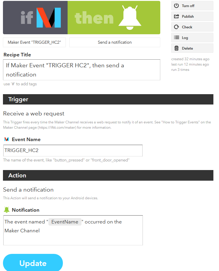

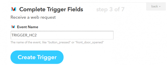

Moicphil Posté(e) le 6 août 2015 Signaler Posté(e) le 6 août 2015 HC2 IFTTT TRIGGER Pour compléter l’article d’Hervé du Blog Abavala, je vous propose la scène à intégrer dans votre Home Center 2 afin de pousser vos demandes vers le service IFTTT « Maker » Veuillez tout d’abord lire l’article complet sur le blog Abavala : http://www.abavala.com/l-interface-ifttt-generique-est-arrivee-les-requetes-http-pour-les-makers/ Vous êtes convaincus ? Alors voici la scène qui vous permettra d’envoyer 3 paramètres par requête http. -------------------------------------- -- HC2 IFTTT TRIGGER - -------------------------------------- -- v1.0 -- Domotique-fibaro.fr -- à intégrer dans une scène -- -------------------------------------- -- mes paramètres : local key = "ma_clé_perso_ifttt_maker" local event = "TRIGGER_HC2" local param1 = "a" local param2 = "b" local param3 = "c" -------------------------------------- -- > Ne pas toucher ci dessous < -- function PushData(key, event, param1, param2, param3) local httpClient = net.HTTPClient({ timeout = 2000 }); local url = 'https://maker.ifttt.com/trigger/'..event..'/with/key/'..key..'?value1='..param1..'&value2='..param2..'&value3='..param3; --debug url print(url); httpClient:request(url, { success = function(response) if tonumber(response.status) == 200 then print("Updated at " .. os.date()); else print("Error " .. response.status) end end, error = function(err) print('error = ' .. err) end, options = { method = 'GET' } }); end PushData(key, event, param1, param2, param3); Le service fonctionne très bien et l’info est transmise rapidement. Mon test : Recevoir une notification sur mon smartphone dès réception par IFTTT de l’évent « HC2_TRIGGER » J’ai donc activé le service « maker » sur ma session IFTTT. Ensuite, créer une nouvelle « recette » En « trigger », choisir « receive a web request » Renseigner « event name » selon son choix (nom qui sera à renseigner dans la scène ) Cliquer sur « that » pour accéder à la liste de vos « chaines » : Il ne vous reste plus qu’à choisir le service voulu ( la liste est grande, un apercu ci-dessous ): Pour mon test, j’ai choisi «notification android » Et voici donc ma «recette » finie et activée : Pour avoir certains services associés à votre smartphone, il faudra installer préalablement l’application dédiée « IF » sur le Play store : https://play.google.com/store/apps/details?id=com.ifttt.ifttt Pour tester le bon fonctionnement, j’ai activé « manuellement » ma scène sur la HC2… La notification est apparue presque instantanément sur mon smartphone : Aussi, en utilisant le service « maker » en tant qu’action, vous pouvez faire l’inverse, c’est-à -dire envoyer une requête vers votre HC2. Ceci en utilisant la fonction « make a web request » J’ai par exemple demandé une notification dès que mon smartphone se connecte à mon réseau wifi personnel. Pareil, la notification est presque immédiate. Conclusion : Couplé à notre HC2, les possibilités sont énormes… Par exemple : Envoyer vos relevés de températures (Netatmo par exemple), consommation électrique vers votre Drive, etc… Notifications diverses Lancer un scenario dès que notre smartphone accroche ou décroche de notre réseau wifi. Etc… Je regrette pour le moment le bridage à 3 recettes de type «web request », et l’interface IFTTT qui est en anglais. Mais même pour les non anglophones, l’interface IFTTT reste simple d’accès . Ce service IFTTT n’arrête pas de faire parler de lui, d’autant plus que de nouveaux services sont ajoutés régulièrement. A prendre en compte tout de même : IFTTT est basé sur du service « cloud », vos recettes ne fonctionneront plus en cas d’arrêt des services ou l’absence de réseau internet. . 4

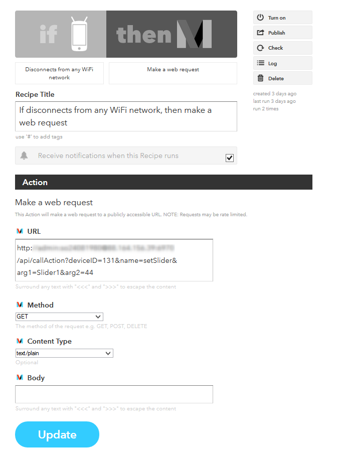

q.philippe Posté(e) le 8 août 2015 Signaler Posté(e) le 8 août 2015 Pepite : j'ai installer un sensor Infra rouge au dessus de la voiture, je t'invite à lire mon tuto : http://www.domotique-fibaro.fr/index.php/user/169-qphilippe/ Drive Detector Pour Présence Ensuite une scène avec l'Unité qui va bien (hauteur voiture/ valeur voltage) Tu te prends ou un Module Virtuel ou un réel et la scène adequat qui va bien ! Je te mets mon module pour voiture. Ensuite, sur le GPS, j'utilise la scène de IFTTT presence depuis peu sue le site, de Moicphil. Je l'integre a mon IFTTT sur iPhone (localisation), ifttt en quittant ou entrant dans une zone, t'active une scène ou un module ou tout autres. IFTTT: http://.............@............./api/sceneControl?id=321&action=start ,,,,,,reprend la scène de Moicphil ouverte il y a 3 Jours. Ce qui m'envoie pour l'instant mode test, juste une notification sur iPhone en entrer et sorti du Champ en question ! apres a toi de personnalisé. Voiture_Phil.vfib

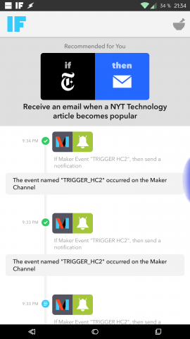

PatrickVH Posté(e) le 9 août 2015 Signaler Posté(e) le 9 août 2015 Je teste l'intégration entre Fibaro et IFTTT déjàdeux semaines sur mon iPhone et le WindowsPhone de ma femme pour un VD "home", "away". Cela fonctionne parfaitement. La réponse du trigger est presque instanément. Actuellement j'utilise 2 scènes en Lua mais je vais tester la code la semaine prochaine.
