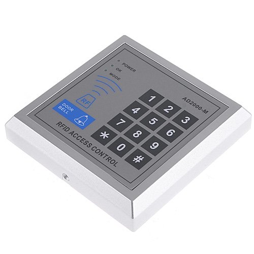

spirituAlK Posté(e) le 3 août 2015 Signaler Posté(e) le 3 août 2015 Bonjour ! J'ai récemment commander un boitier RFID ainsi qu'un module fibaro FGBS 001 pour domotisé mon alarme plus facilement. Ma question est la suivante: Existe t'il un "adaptateur" ? "convertisseur" ? pour transformer du 220V en du 12V qui puisse s'encastrer dans un mur ou une boite d'encastrement ( encore mieux ). Cordialement.
jojo Posté(e) le 3 août 2015 Signaler Posté(e) le 3 août 2015 c'est ce que j'utilise, mais il ne rentrera pas dans un blochet http://www.amazon.fr/gp/product/B00AT8P94U?refRID=HP4QXV45PW9VXD9QTD8X&ref_=pd_bia_yo_t_1
Did Posté(e) le 3 août 2015 Signaler Posté(e) le 3 août 2015 Tout dépend de la puissance dont tu as besoin. Celle-ci rentre dans une boite sans problème: http://www.tme.eu/fr/details/acl-cv-005-12/alimentations-pour-led/cellevia-power/#
jojo Posté(e) le 3 août 2015 Signaler Posté(e) le 3 août 2015 tu mentionne que tu as besoin de 6A. C'est beaucoup ! Sorry mais j'ai répondu trop vite, celui que je t'ai proposé ne fait que 12VDC 1A
spirituAlK Posté(e) le 3 août 2015 Auteur Signaler Posté(e) le 3 août 2015 Merci de vos réponse ! Aprés consultation de la notice du produit: Spécifications:Working voltage: DC 12VVoltage travaux: DC 12VUnlock courant électrique: ≤1000mAStatique courant électrique: ≤60mA je pense effectivement que 6A c'est beaucoup trop ! n'est ce pas ?
Syris Posté(e) le 3 août 2015 Signaler Posté(e) le 3 août 2015 Heu oui un peu beaucoup ^^ Celle ci suffira : http://www.conrad.fr/ce/fr/product/512634/?insert=62&insertNoDeeplink&productname=Alimentation-encastrable-ACDC-TracoPower-TIW-12-112-12-VDC-1-A-12-W 1
Did Posté(e) le 3 août 2015 Signaler Posté(e) le 3 août 2015 Ah oui, pas mal cette alim. Un peu chère mais elle rentre pile poil dans une boite et 1A.
Lazer Posté(e) le 3 août 2015 Signaler Posté(e) le 3 août 2015 TracoPower tu peux y aller les yeux fermé, c'est cher mais c'est de la qualité.
PITP2 Posté(e) le 5 août 2015 Signaler Posté(e) le 5 août 2015 Je confirme aussi pour la marque tracopower cela fonctionne chez moi depuis un bon petit moment
