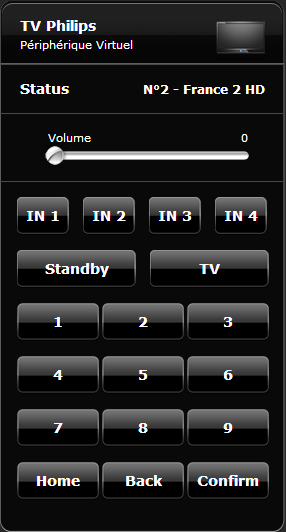

darklite44 Posté(e) le 3 mars 2014 Signaler Posté(e) le 3 mars 2014 (modifié) Bonsoir à tous, J'ai développé un nouveau virtual device qui permet de piloter les téléviseurs connectés de la marque Philips. Je possède le modèle 32PFL4007 chez moi. Cela utilise l'API REST JSON accessible sur le port 1925 associé à l'IP de la TV. Pour essayer, vous pouvez simplement importer le fichier. Example code- Example: Volume http://<ipaddress>:1925/1/examples/audio/volume.html- Example: Ambilight http://<ipaddress>:1925/1/examples/ambilight/ambilight.html JointSpace documentationJointSpace API referenceJointSpace forum J'aimerais avoir quelque retours à propos de mon code afin de savoir si je peux encore l'améliorer. -- Ludovic TV_Philips.vfibRecherche des informations… Modifié le 10 mai 2014 par moicphil device virtuel 4
Domodial Posté(e) le 4 mars 2014 Signaler Posté(e) le 4 mars 2014 J'ai une Philips Ambitruc je test et je te dis. Merci a toi !
Domodial Posté(e) le 4 mars 2014 Signaler Posté(e) le 4 mars 2014 J'ai un peut testé, pour les chaines chez moi j'en ai pas donc peut pas te faire un retour. Le volume, back et home fonctionne. Pour les IN1 etc... rien ne se passe ça ne change pas de source. J'ai pas essayé standby encore ni TV.
darklite44 Posté(e) le 4 mars 2014 Auteur Signaler Posté(e) le 4 mars 2014 Salut Domodial, Merci pour ton retour. J'ai vérifié et il me semble avoir fait traîner une adresse IP en dur dans un des boutons, cela explique le mauvais fonctionnement pour certains. Je corrigerai ça avec une nouvelle version du template ce soir. Tu peux regarder le code et faire un copier/coller sinon.
