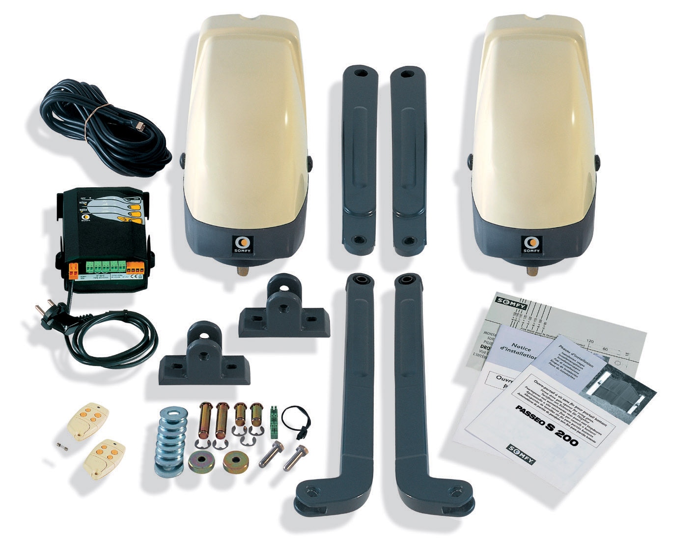

Lazer Posté(e) le 8 juin 2015 Signaler Posté(e) le 8 juin 2015 OK merci, oui justement celui de Domadoo est bien, mais ce qui me gêne c'est la grosse taille du capteur.... pas discret. La gaine thermo, en extérieur, c'est fiable ? Entre la chaleur, le gel, la pluie, faut pas que ça lâche. J'ai une vieille motorisation Somfy/Siminor S200-II : https://www.somfy.fr/fr/common/img/library/Passeo_s200.jpg http://img0.leboncoin.fr/xxl/725/72560cf6b1550fa135cdea4fb36a5ba317a9369a.jpg http://www.leboncoin.fr/bricolage/797667650.htm (annonce trouvée au hasard)
Did Posté(e) le 8 juin 2015 Signaler Posté(e) le 8 juin 2015 Alors justement en repensant à la motorisation de Manu85, les Fast (ou la tienne peut-être aussi) avec bras articulés, il est aussi possible d'installer les petits contacts pas cher en dessous du boitier et juste au dessus du bras en position fermé (avec l'aimant collé sur le bras) et même un autre au dessus de la position ouverte (mais toujours avec le même aimant) comme je l'ai fait avec ma version enterrée. Pour la gaine thermo, si tu la laisses dépasser de 5 cm de chaque côté de tes épissures, ça laisse de la marge.
