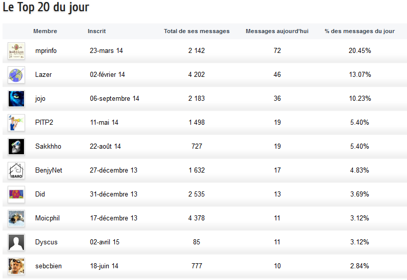

Lazer Posté(e) le 31 mai 2015 Signaler Posté(e) le 31 mai 2015 T'as pas fait semblant aujourd'hui, 72 messages, soit 20% des messages du forum !!! Et il n'est que 23h, tu peux mieux faire
mprinfo Posté(e) le 31 mai 2015 Signaler Posté(e) le 31 mai 2015 Mdr merci en plus je suis allé dépanner un ordi cher un copain sinon j'aurai fais mieux lol Bon je vais dodo les stats sont contre moi mdr Envoyé de mon SM-G900F
