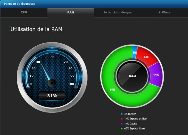

Sakkhho Posté(e) le 31 mai 2015 Signaler Posté(e) le 31 mai 2015 ma RAM est montée c'est vrai ce matin, mais 21% utilisé, 19% cache; 7% buffer et 53% libre. quand je regarde le forum officiel, la 4.047 semble stable mais plus lente etc... valable aussi pour vous ? juste pour voir si ma sirène ZW080 refonctionne j'ai envie d'upgrader mais bon ...
