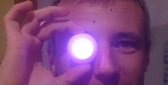

clarkkent609 Posté(e) le 7 avril 2014 Signaler Posté(e) le 7 avril 2014 Ça brille fort! Ça m'inquiète pour les piles :-/
Moicphil Posté(e) le 7 avril 2014 Signaler Posté(e) le 7 avril 2014 C'est clair que ça envoie ! tu peut même t'en servir comme lampe de poche...Néanmoins, on peut régler tout ça tout de même !
