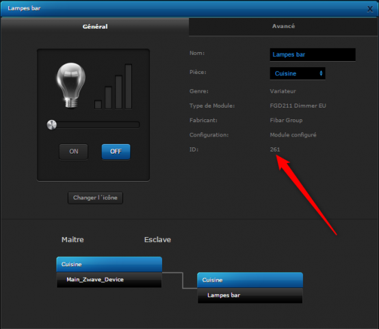

Il faudra néanmoins récupérer l’id du périphérique que vous souhaitez piloter :

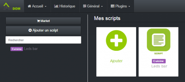

En premier lieu, installer le plugin « script » ( si c’est pas déjà  fait ) :
Cliquer sur « Ajouter «  puis donner un nom à  votre script

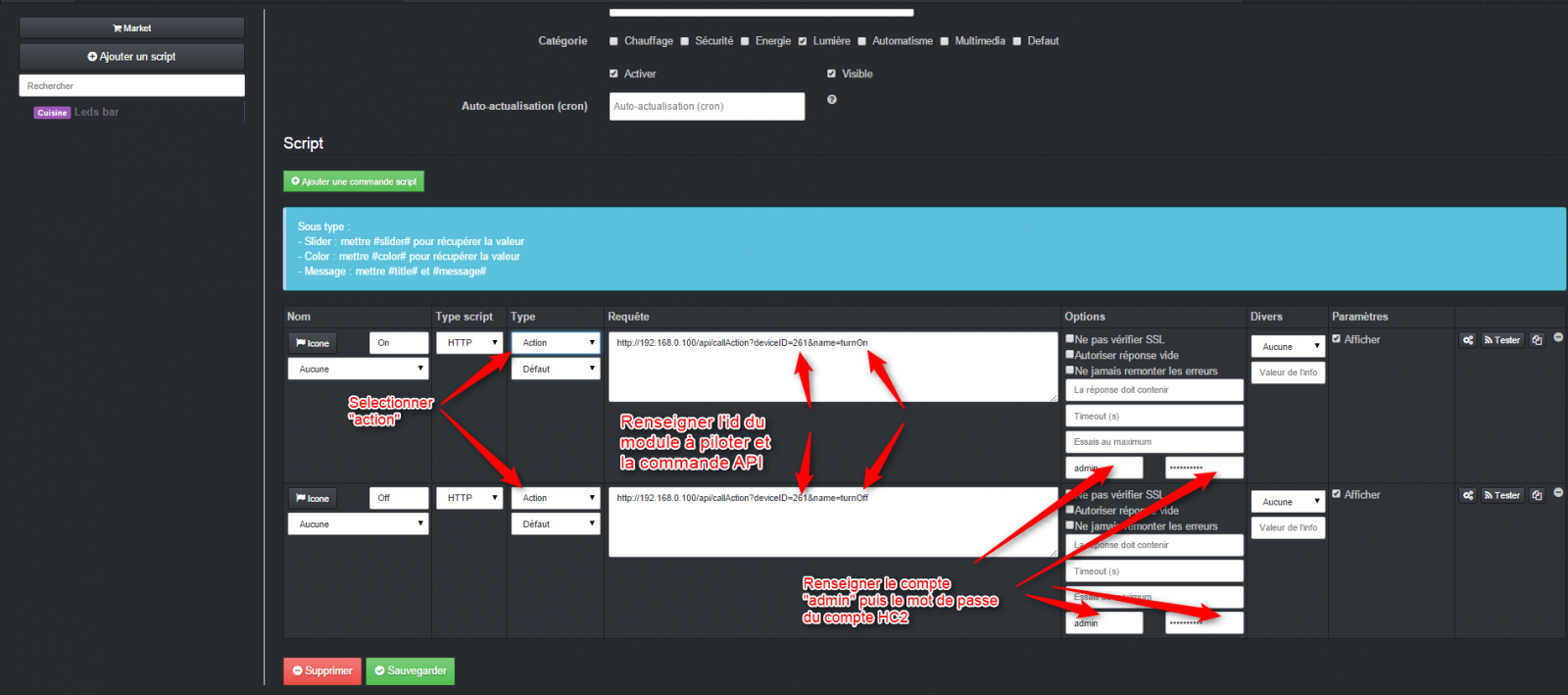

Pour mon exemple, je souhaite allumer mes leds du bar (qui sont gérées par ma HC2)
On va donc créer un script qui fera une requête de type « get » vers la HC2 :
Dans le champs « requête », compléter avec votre adresse Ip + id .
Pour mon exemple, dans le 1er bouton j’ai renseigné :  http://192.168.0.100/api/callAction?deviceID=261&name=turnOn
Cette requête lancera l’ordre à  la HC2 d’allumer mes leds

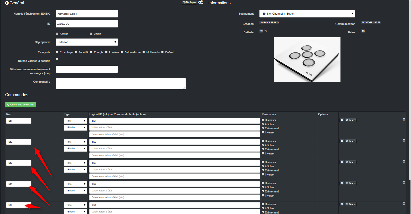

Lancer maintenant le Plugin Edisio,  cliquer sur « ajouter » et donner un nom à  votre module :
Renseigner ensuite les différents champs et ajoutez autant de boutons que vous souhaitez selon votre module.
Dans mon cas, j’ai ajouté 3 boutons aux 2 déjà  existants :
Cliquez sur « sauvegarder »

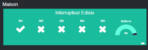

Dans le dashboard apparait maintenant mon interrupteur Edisio avec ses 5 boutons distincts.

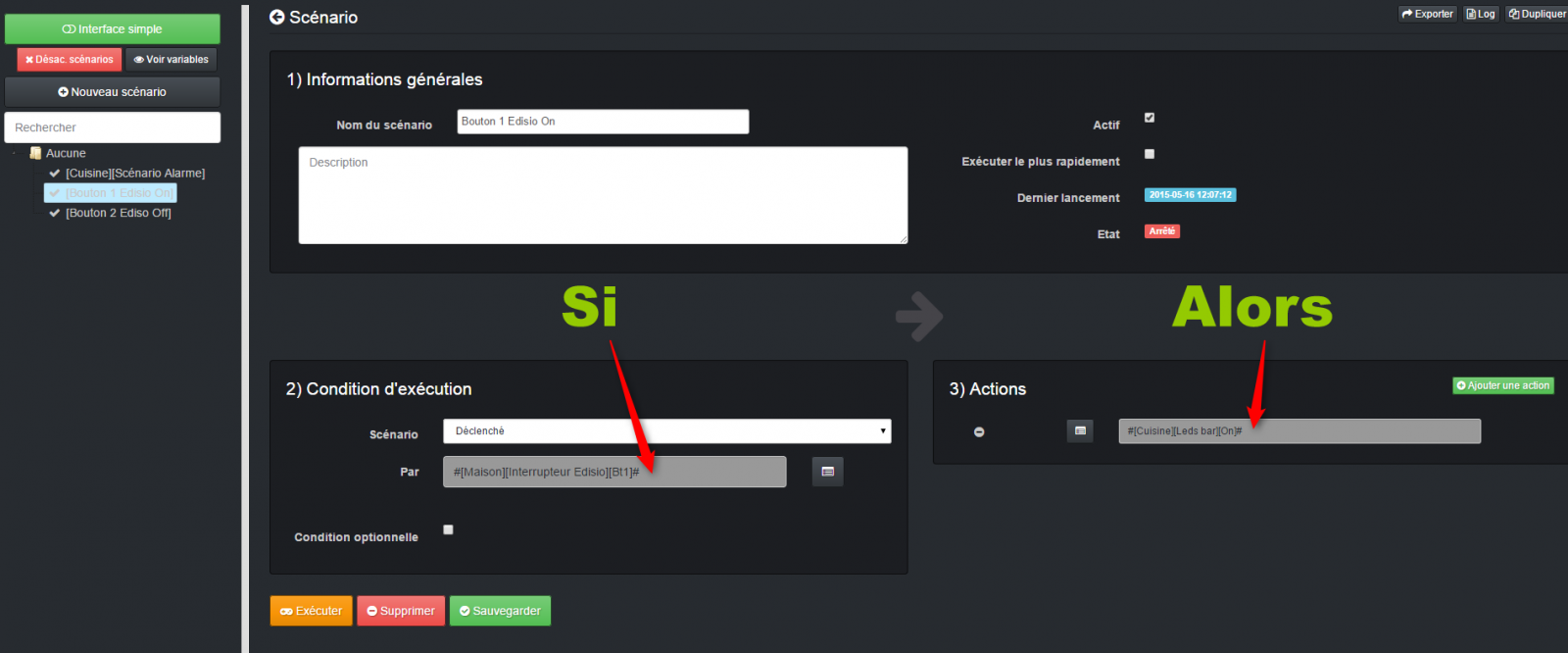

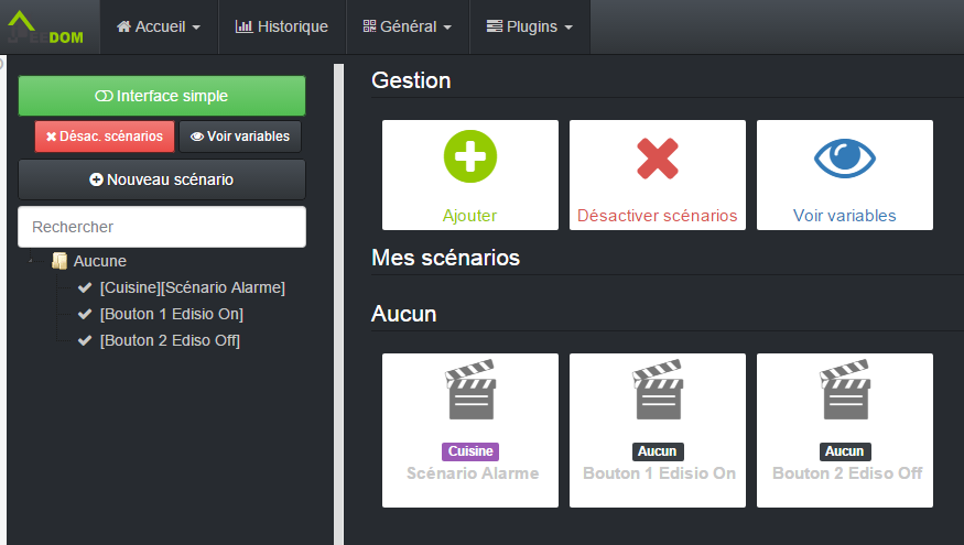

Il ne reste maintenant plus qu’à  créer un scénario afin de lancer un script dés l’appui sur un bouton :
Cliquer sur « général » puis « scénario »
Ensuite cliquer sur « ajouter » et donner un nom à  votre scénario.
Dans mon exemple, j’utilise 2 scénarios…le bouton 1 allumera mes leds, le bouton 2 les éteindra.
Créez votre scénario :
Voilà , c’est fini.  ;)
