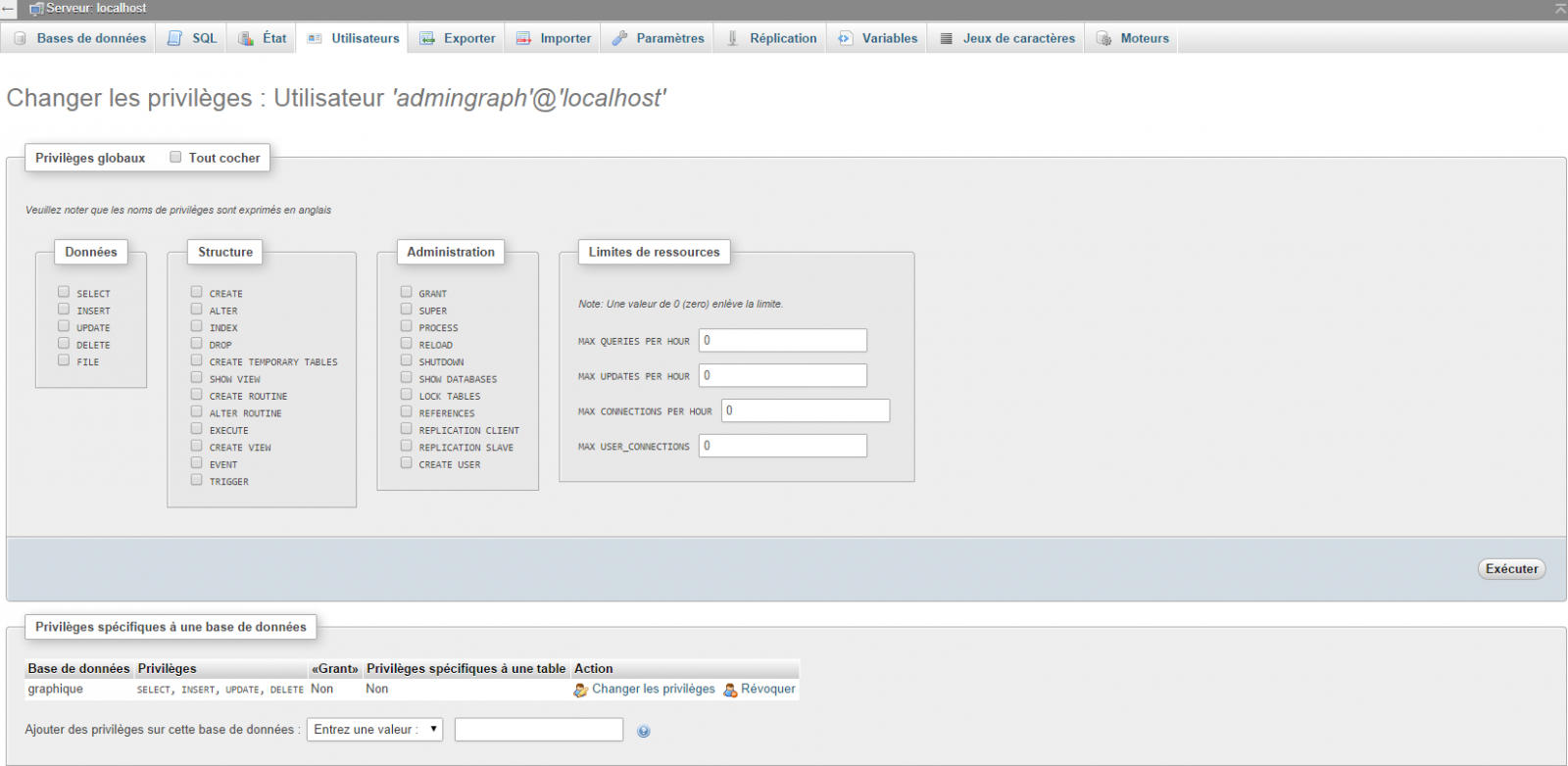

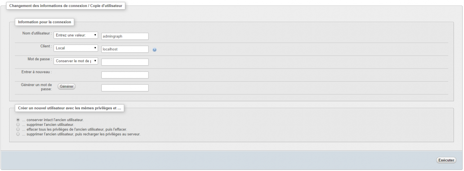

Yohan Posté(e) le 23 septembre 2014 Signaler Posté(e) le 23 septembre 2014 Un grand Merci à lazer pour ce tuto ! Si comme moi votre bdd ne se remplissait pas, cela vient du user qui n'a pas accès à la bdd. Avec l'aide de Lazer, il a créé un user attribué à la table directement. Pour le client, mettre "Localhost" et le tour est joué ! Merci également à Benjy pour son coup de pouce 1

BenjyNet Posté(e) le 23 septembre 2014 Signaler Posté(e) le 23 septembre 2014 @Yohan T'étais pas root sur la base ? Normalement t'y as accès sans créer de user associé àla base.
Yohan Posté(e) le 23 septembre 2014 Signaler Posté(e) le 23 septembre 2014 AVec le root, pas moyen d'écrire dans la Bdd.
BenjyNet Posté(e) le 23 septembre 2014 Signaler Posté(e) le 23 septembre 2014 Ah tiens ? Je savais pas
Yohan Posté(e) le 23 septembre 2014 Signaler Posté(e) le 23 septembre 2014 J'ai tout essayé hier soir avec le root mais rien àfaire, pas moyen d'écrire.
Lazer Posté(e) le 23 septembre 2014 Auteur Signaler Posté(e) le 23 septembre 2014 C'était pas un problème de mot de passe avec root ?
BenjyNet Posté(e) le 23 septembre 2014 Signaler Posté(e) le 23 septembre 2014 Bah par defaut il n'y en a pas. Je lui ai dit de rien mettre dans password = ; mais peut être qu'il fallait en créer un. Je sais pas trop en fait...
Lazer Posté(e) le 23 septembre 2014 Auteur Signaler Posté(e) le 23 septembre 2014 Le souci, c'est chaque appel à la BD commence par ceci : $bdd = new PDO('mysql:host='.$server.';dbname='.$database, $login, $password); Il attend obligatoirement un password. Pour l'enlever, il faudrait modifier tous les appels à PDO dans les différents fichiers, ce qui est lourd...
