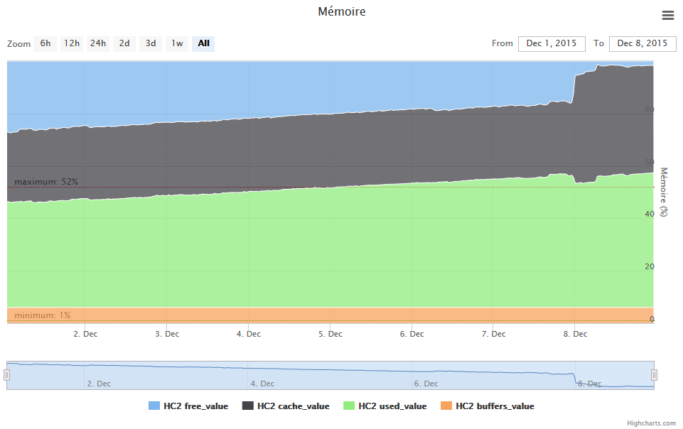

Lazer Posté(e) le 8 décembre 2015 Auteur Signaler Posté(e) le 8 décembre 2015 Petit anniversaire rapide, j'ai maintenant 2 ans de données dans ma base de données Du coup pour vous montrer que ça avance, voici un screeshot du travail en cours : visualisation de la mémoire de la HC2, avec les valeurs empilées. Le graph utilise la totalité de l'écran, et les listes déroulantes en bas de l'écran ont disparu, car c'est une préversion d'une fonctionnalité que j'avais annoncé : la possibilité de créer des graphs personnalisés, afin d'être intégrés facilement dans une interface domotique Web ou Tablette. Il y a encore pas mal de boulot, mais c'est en bonne voie. 3
Sakkhho Posté(e) le 8 décembre 2015 Signaler Posté(e) le 8 décembre 2015 Il est temps de rebooter ta box Lazer. Reste plus beaucoup de mémoire :-)
Lazer Posté(e) le 8 décembre 2015 Auteur Signaler Posté(e) le 8 décembre 2015 Non ça va, je suis àmoins de 60% utilisé (le cache ne compte pas) On voit bien le moment où j'ai fait un backup, l'espace utilisé a légèrement diminué, et le cache a augmenté.
