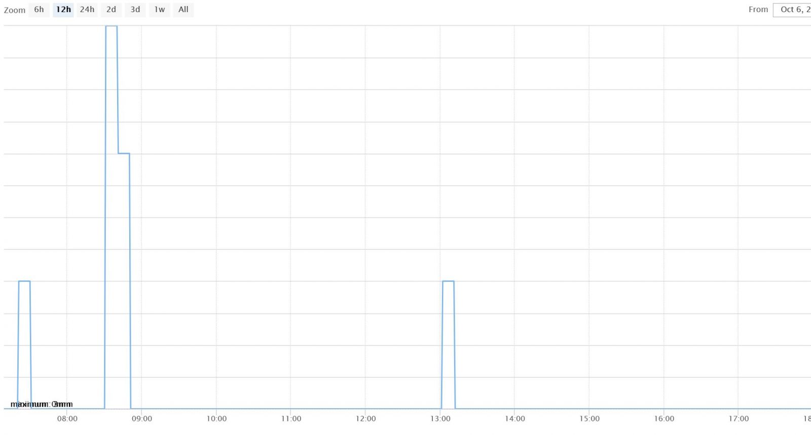

ah ça progresse :D
on dirait que c'est remis à0 toutes les 10 minutes non ?
Ca doit donner un graph bizarre.

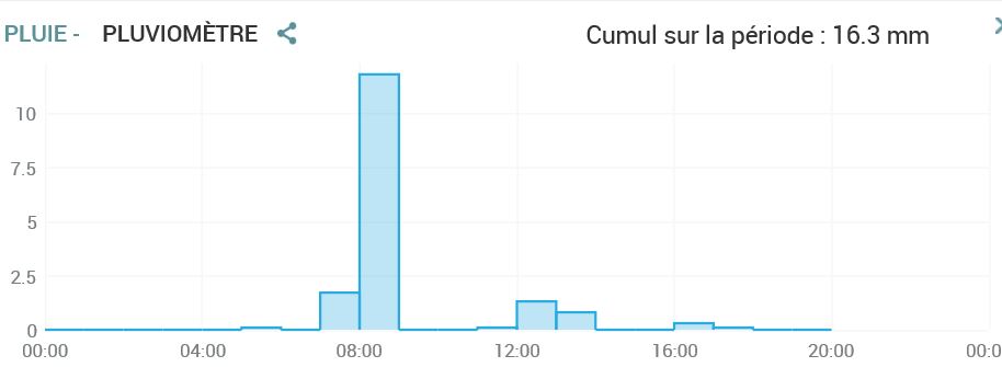

mais hum hum..... le site de netatmo donne les précipitations sur 1h, tandis que le plugin FIbaro les donne sur 10 minutes.
Dans les 2 cas, je ne vois pas bien quelle genre de requête simple je pourrais faire pour calculer le total journalier. Si je fais une somme, que je divise par 10, en partant du principe qu'on a exactement 10 valeurs par tranche de 10 minutes, est-ce que ça serait précis ?
