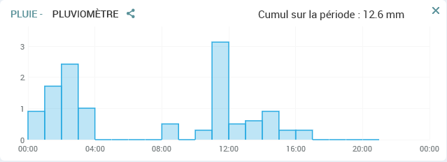

Lazer Posté(e) le 18 septembre 2015 Auteur Signaler Posté(e) le 18 septembre 2015 Ca avance..... amélioration de la présentation visuelle : 4
HANSOLO Posté(e) le 18 septembre 2015 Signaler Posté(e) le 18 septembre 2015 Ca sent le teasing àla Figaro.
