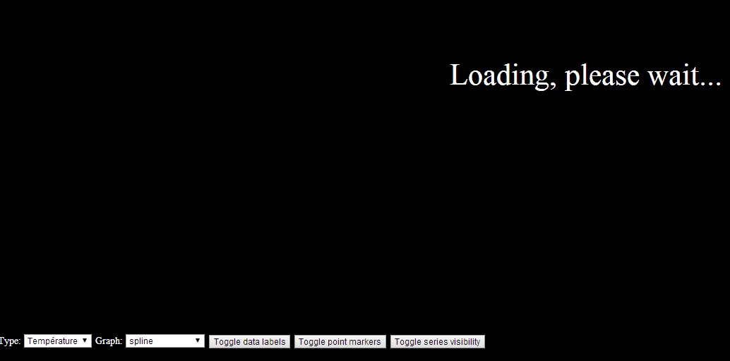

Moicphil Posté(e) le 27 février 2014 Signaler Posté(e) le 27 février 2014 J'ai essayé de le mettre en place sur mon Syno... Bizarre, ça reste sur "loading" et pas de graph qui s'affiche. La scène fonctionne correctement pourtant.
Lazer Posté(e) le 27 février 2014 Auteur Signaler Posté(e) le 27 février 2014 Attends minuit, pour que la table des devices se remplisse. Ou alors tu peux forcer en cliquant sur le bouton 4 du virtual module. Envoyé de mon C6603 en utilisant Tapatalk
Moicphil Posté(e) le 27 février 2014 Signaler Posté(e) le 27 février 2014 Rien en actionnant le 4... Bon, on verra demain !
Moicphil Posté(e) le 28 février 2014 Signaler Posté(e) le 28 février 2014 Rien non plus ce matin, je vais "creuser" pour rechercher d'ou viens le pb...
Lazer Posté(e) le 28 février 2014 Auteur Signaler Posté(e) le 28 février 2014 Alors, regarde déjà si tu as des devices qui sont retournés ici (en prenant soin de remplacer l'adresse IP) : http://192.168.1.1/graph/device_get.php?type=temperature&callback=jQuery Ensuite, pour l'un des ID de tes périphériques, vérifie si tu obtiens bien les données (device=35 dans cet exemple) : http://192.168.1.1/graph/data_get.php?query=dataserie&device=35&type=temperature&callback=jQuery Après, on verra dans quelle direction il faut chercher.
Moicphil Posté(e) le 28 février 2014 Signaler Posté(e) le 28 février 2014 @Lazer En tapant la première ligne, j'ai : SQLSTATE[HY000] [2002] Connection refused
Moicphil Posté(e) le 28 février 2014 Signaler Posté(e) le 28 février 2014 C'est bon, j'ai trouvé, problème de restriction d’accès à la db. L'accès à la base sql n'avais pas besoin de mot de passe ( je sais pas pourquoi d'ailleurs !) donc en login, j'ai juste "admin" Au passage, super boulot Lazer !
