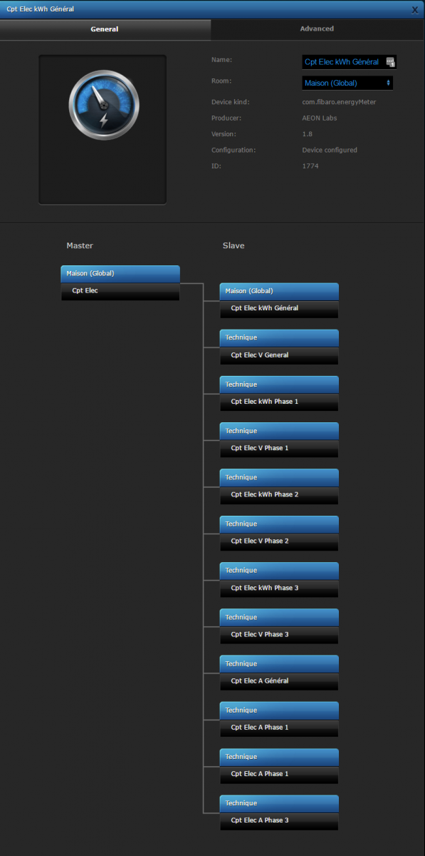

sebcbien Posté(e) le 23 octobre 2016 Signaler Posté(e) le 23 octobre 2016 ceci dit, je ne pense pas que tu aie des devices "en double" voici comment ça se présente chez moi:
ericl78 Posté(e) le 23 octobre 2016 Signaler Posté(e) le 23 octobre 2016 Bonsoir et merci beaucoup pour ton aide Je viens de comparer, et j'ai une chose de différente : Ta version est 1.8 et pour moi 1.19 As tu bien la version une pince G2 ? As tu une idée ? Regarde le deuxième screenshot, les valeurs sont différentes comme si j'avais deux sondes Encore merci pour ton aide Bonne soirée eric
sebcbien Posté(e) le 23 octobre 2016 Signaler Posté(e) le 23 octobre 2016 je suis en triphasé. Les premières valeurs sont les valeurs totales (phase 1 + 2 +3) Les ensuite phase 1, phase 2 et 3 Apparement, c'est la même base mais avec une seule phase, tu as donc le total et la phase 1 qui sont identiques
