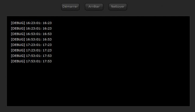

mprinfo Posté(e) le 19 avril 2015 Signaler Posté(e) le 19 avril 2015 Suite a une idée de Steven : http://www.domotique-fibaro.fr/index.php/topic/4218-sunrisehour-sunsethour-osdate-et-variable-jour-nuit/page-3 Encore une question est ce que quelq'un a essayé ? --[[ %% propeties 1 sunsetHour --]] Perso, je n'ai jamais fait le test mais la question me semble intéressante Voici un début de réponse : On ne peut pas utilisé sunsetHour ou sunriseHour comme déclencheur pour savoir si on est le jour ou la nuit La scène ce déclenche toute les 30 mn après sa sauvegarde A priori la box met a jour sunsetHour et sunriseHour toute les 30 mn (mais pourquoi après la sauvegarde de la scène ?) voici la scène que j'ai essayé j'ai fais très simple --[[ %% properties 1 sunsetHour 1 sunriseHour %% globals --]] print (os.date("%H:%M")) local IdTel = 181 local heure = os.date("%R"); local date = os.date("%d/%m/%Y"); local Message = "Mise a jour de sunrise et sunset " ..date .." à " ..heure fibaro:call(IdTel, "sendPush", Message) Grâce au push mon tel me surveille la scène. Voici le debug
zozotte Posté(e) le 27 avril 2015 Signaler Posté(e) le 27 avril 2015 Hello, Les triggers sont généralement déclenchés sur un changement de valeur donc qd les variables sont réécrites, ca déclenche. Il faudrait utiliser 2 scènes: 1 qui tourne toutes les 30s et qui modifie une variable Jour_Nuit et une autre qui se déclenche sur changement de cette variable...
mprinfo Posté(e) le 27 avril 2015 Auteur Signaler Posté(e) le 27 avril 2015 C'est un test pour savoir comment ces 2 variables système fonctionnent ce qui et bizarre c'est que ça declenche toutes les 30mn après démarrage de la scène Envoyé avec mon SmartPhone
