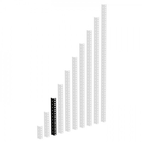

Lazer Posté(e) le 3 juin 2015 Signaler Posté(e) le 3 juin 2015 Did, les interfaces de management sont souvent lentes. Sur mon Netgear c'est une horreur, mais ça n'empêche pas le switch de délivrer les performances attendues: du vrai gigabit. Mprinfo, je vais passer en 19 pouces, pour cela je vais fabriquer du sur mesure, j'ai déjàreçu les rails nus. C'est dans un placard, donc aucun coffret tout fait ne convient.

Lazer Posté(e) le 3 juin 2015 Signaler Posté(e) le 3 juin 2015 mprinfo, oui la profondeur est la principal problème chez moi. Donc je vais faire du sur mesure, avec ces rails là : http://www.ebay.fr/itm/Adam-Hall-61535B6-Profile-rack-en-acier-2-mm-6U-/390607475611?ssPageName=ADME:L:OC:FR:3160 Quelques cornières chez LM et quelques planches de bois pour habiller le tout et ça sera parfait. Il ne me reste plus qu'à trouver une solution pour la porte vitrée. Ca a beau être installé dans un placard, je veux que ça soit quand même fermé. @clarkkent609 : ah mon avis je rêve, et ce genre de matos me coutera plusieurs centaines d'euros.... heureusement rien ne presse. Ou alors je prend un 24 ports manageable normal, et un petit POE à coté de 4 ou 8 ports, ça suffit. Le cout total sera moins cher. 1
