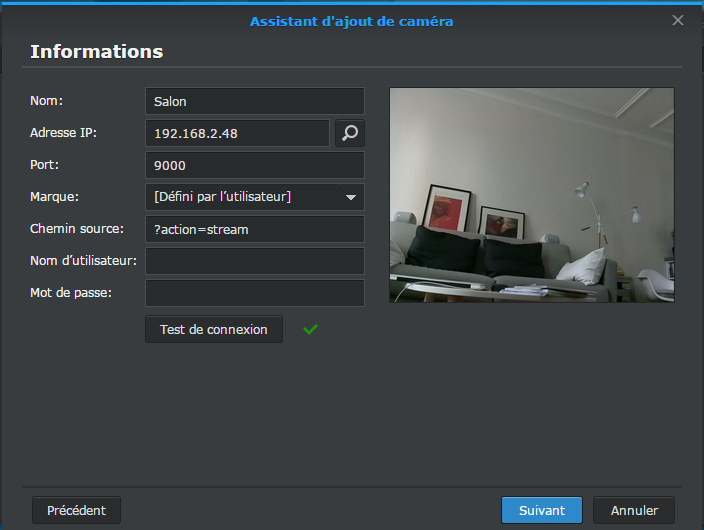

byackee Posté(e) le 8 avril 2015 Signaler Posté(e) le 8 avril 2015 Bonjour a tous, Ci-dessous un petit tuto pour faire fonctionner la caméra du raspberry sur votre synology et votre HC2. Le but est de convertir votre raspberry en caméra IP et le tout pour 70€ max au lieu des 200€ habituels. Fonctions: 1) Lors d’une intrusion ou une détection, prendre une photo et l’envoyer par mail avec la fonction intégrée de la HC2 2) Lancer l’enregistrement de la caméra par l’appli surveillance station grâce au tuto de Lazer: ici 3) Vous servir de la caméra pour créer un portier vidéo. Prerequis: - un raspberry avec rasbian installé - une raspicam - une HC2 Sur le raspberry: Connectez-vous au raspberry en SSH # Mise a jour du raspberry et de raspbian sudo apt-get update && sudo apt-get -y upgrade && sudo apt-get -y dist-upgrade sudo apt-get install ca-certificates git-core sudo wget https://raw.github.com/Hexxeh/rpi-update/master/rpi-update -O /usr/bin/rpi-update && sudo chmod +x /usr/bin/rpi-update sudo rpi-update sudo reboot # Installation de libjpeg et cmake sudo apt-get install libjpeg62-dev cmake # Téléchargement de mjpg-streamer avec le plugin raspicam git clone https://github.com/jacksonliam/mjpg-streamer.git ~/mjpg-streamer # Compilation cd ~/mjpg-streamer/mjpg-streamer-experimental make clean all # Installation de mjpg-streamer sudo mv ~/mjpg-streamer/mjpg-streamer-experimental /opt/mjpg-streamer sudo rm -rf ~/mjpg-streamer # Création des scripts de démarrage Fichier start_stream.sh #!/bin/bash if pgrep mjpg_streamer > /dev/null then echo "mjpg_streamer already running" else LD_LIBRARY_PATH=/opt/mjpg-streamer/ /opt/mjpg-streamer/mjpg_streamer -i "input_raspicam.so -fps 15 -q 50 -x 640 -y 480" -o "output_http.so -p 9000 -w /opt/mjpg-streamer/www" > /dev/null 2>&1& echo "mjpg_streamer started" fi Fichier stop_stream.sh #!/bin/bash if pgrep mjpg_streamer then kill $(pgrep mjpg_streamer) > /dev/null 2>&1 echo "mjpg_streamer stopped" else echo "mjpg_streamer not running" fi Sur le synology: # Ajout de la caméra Renseigner: Adresse IP: IP du raspberry Port: 9000 chemin source: ?action=stream Cliquer sur "test de connexion", si vous avez la petite coche verte c'est que vous avz réussi Sur la HC2: # Ajout de la caméra Une fous sur la page d’accueil si vous cliquer sur l'icone "prendre une photo", vous recevrer un mail avec une jolie capture d'écran. Screenshot sur interface web: Screenshot de l'appli android: Voili voilou A tres bientot 4

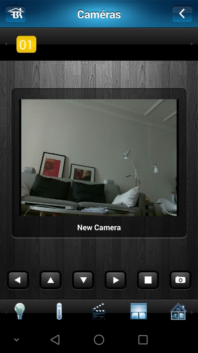

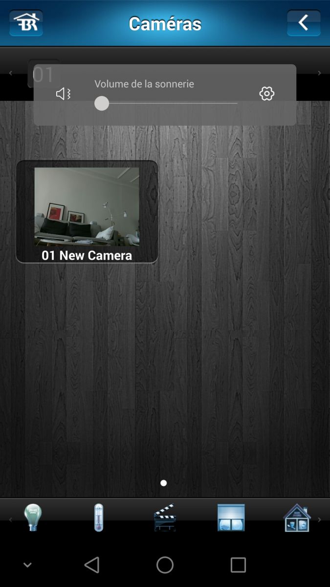

byackee Posté(e) le 8 avril 2015 Auteur Signaler Posté(e) le 8 avril 2015 Pour info, petite modification le stream de la caméra fonctionne tres bien sur l'appli android (voir screenshot en bas du 1er post).

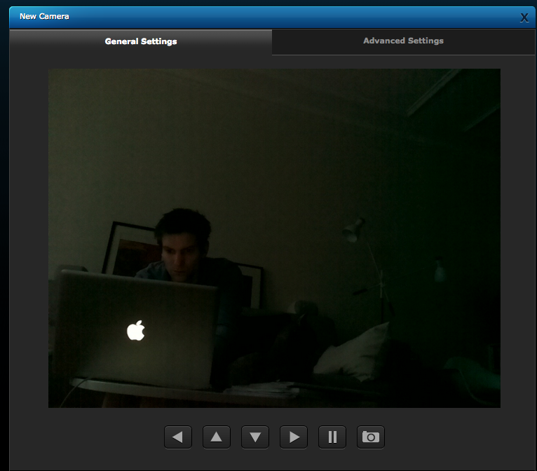

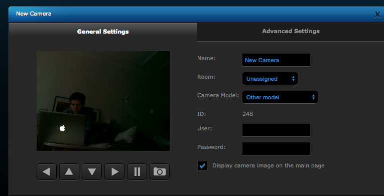

byackee Posté(e) le 8 avril 2015 Auteur Signaler Posté(e) le 8 avril 2015 Encore une petite modification, le stream de la caméra du raspberry est pleinement fonctionnel sur l'interface de la HC2. Ya plus qu'a comme on dit...
