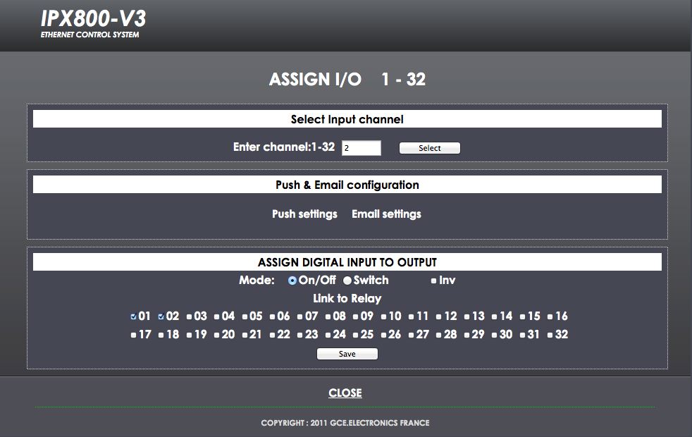

cybersquat Posté(e) le 29 mars 2015 Auteur Signaler Posté(e) le 29 mars 2015 je n'ai pas la possibilité d'ajouter les push, regarde dans la photos
BenjyNet Posté(e) le 29 mars 2015 Signaler Posté(e) le 29 mars 2015 Ouais c'est normal, t'es dans le global push, il faut que tu le fasses dans les entrées et/ou sorties (le fameux edit en haut àcoté des ronds). Regarde sur l'image ci-dessous tu vois "Push settings", c'est làdedans.
