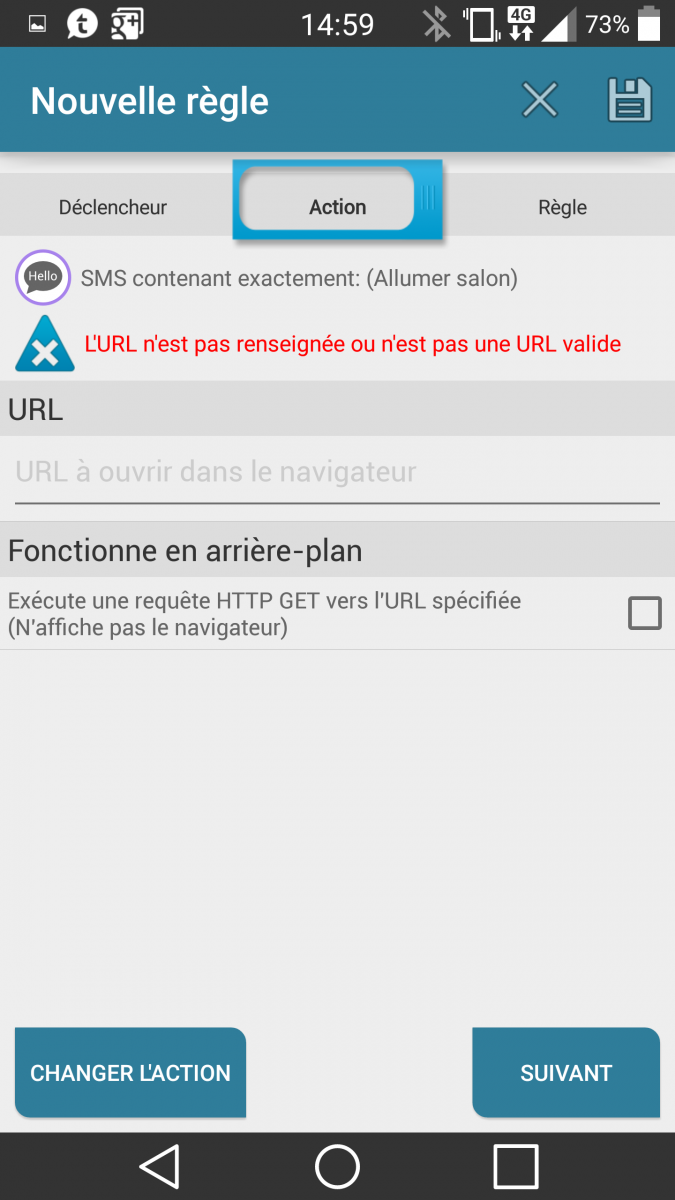

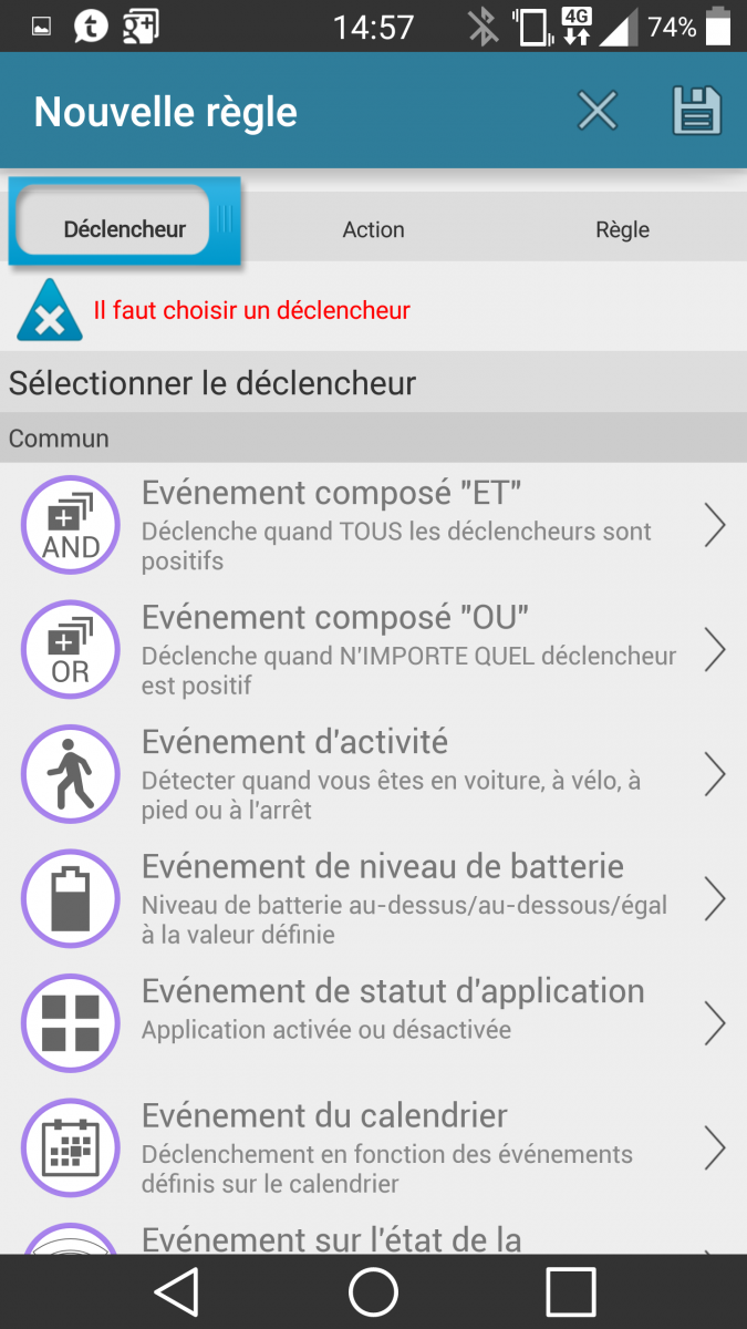

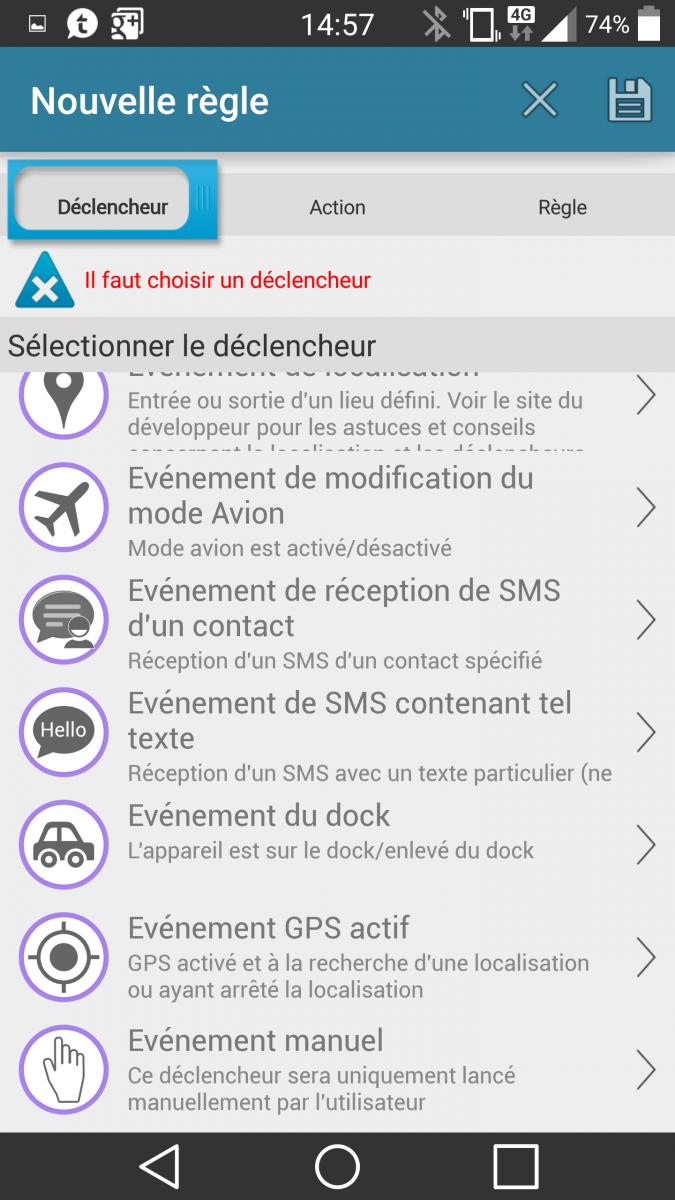

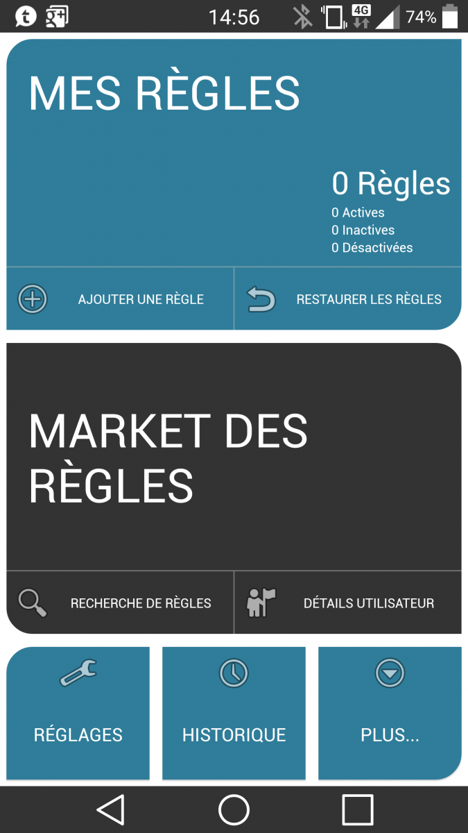

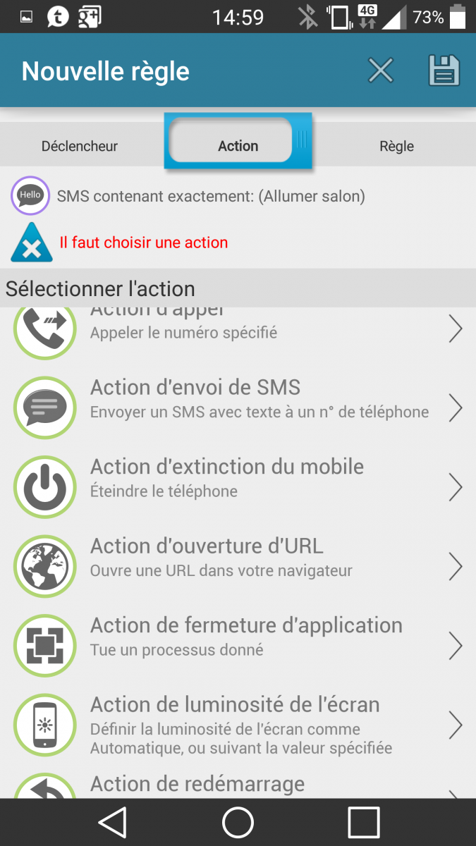

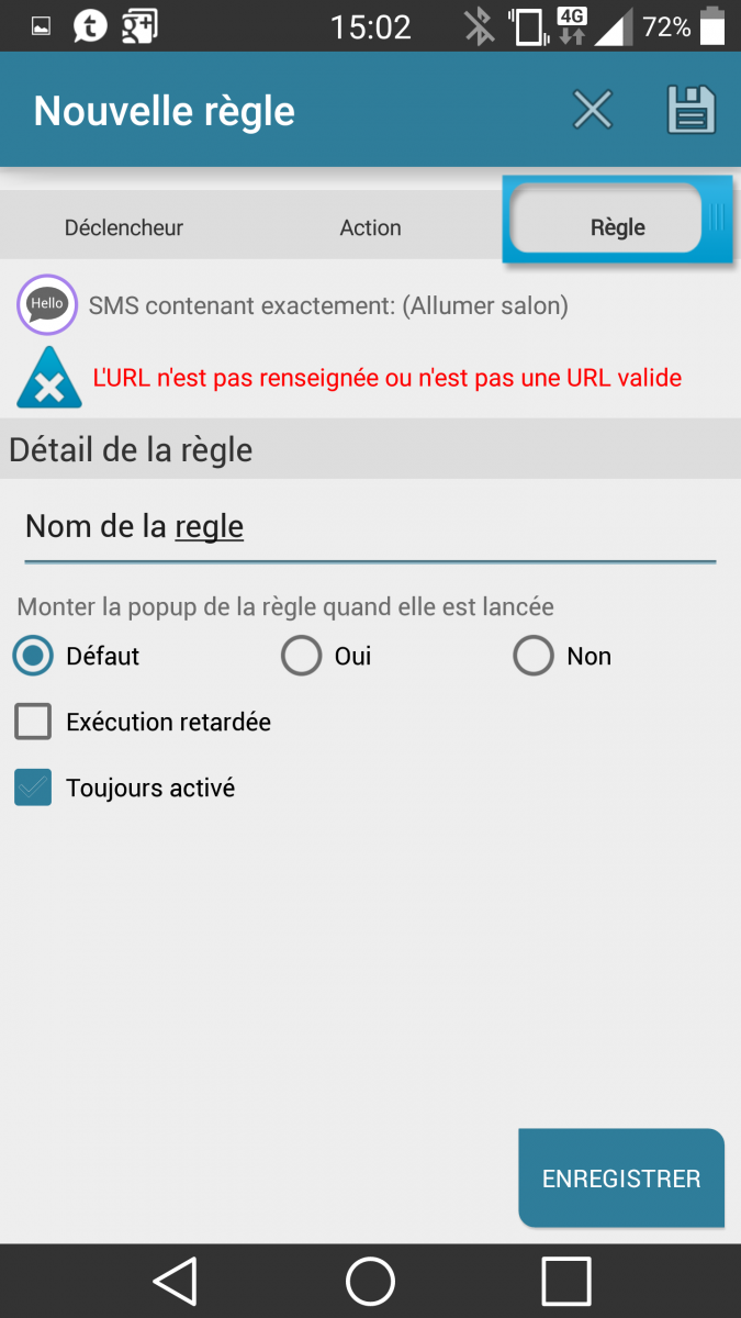

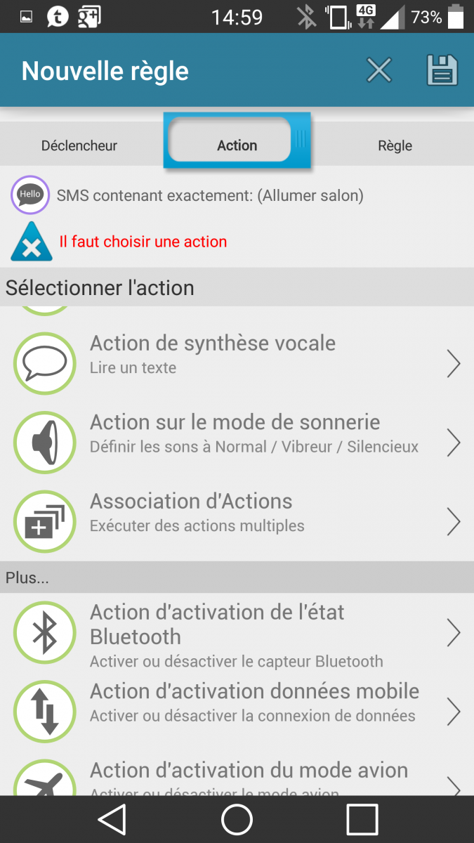

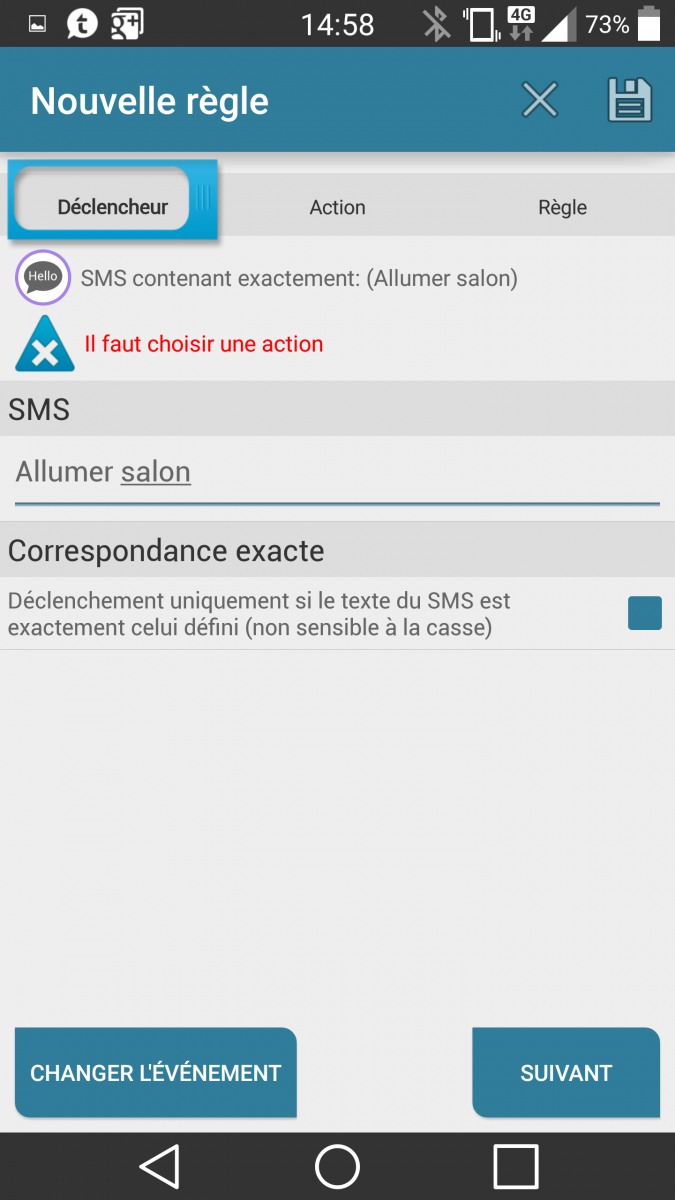

Moicphil Posté(e) le 6 mars 2015 Signaler Posté(e) le 6 mars 2015 Contrôler sa Home Center avec un simple envoi de SMS AutomateIt pour smartphone et tablette Android Présentation de l'application AutomateIt : Disponible sur le Play Store en version gratuite ou payante, cette application permet d'automatiser des tâches prédéfinies. A la manière de l'application "Tasker" mais avec une interface plus intuitive et accessible. Pour ceux qui souhaitent des scripts "plus poussés", je vous conseille néanmoins d'utiliser Tasker. Notre ami Steven a d'ailleurs réalisé un excellent tuto sur le sujet, il se trouve : ici Lien vers le site officiel : http://automateitapp.com/ Lien Google Play vers la version gratuite : https://play.google.com/store/apps/details?id=AutomateIt.mainPackage Lien Google Play vers la version payante : https://play.google.com/store/apps/details?id=AutomateItPro.mainPackage --------------------------------------------------------------------- Prérequis : - Avoir un smartphone ou tablette dédiée connectée en Wifi sur le même réseau que votre Home center. - Un carte SIM activée ( Forfait à 2 € suffisant ) - l'application AutomateIt installée. Version mini de l'os supportée :2.2 --------------------------------------------------------------------- Principe de fonctionnement et possibilités : Grace à l'Api de notre Home Center, nous allons pouvoir la contrôler facilement au moyen de requêtes http envoyées par l'application. Cela ouvre bon nombre de possibilité comme par exemple: - Désactiver l'alarme de notre domicile - Allumer ou éteindre des lumières. -Rebooter sa Home Center à distance. - etc... Tout ce qu'il est possible de faire via l'Api Fibaro est possible ici, c'est à dire à peu prés tout ! L'envoi de ces requêtes seront "conditionnées" par la réception d'un Sms. Cas concret n° 1: Un Artisan doit effectuer des travaux dans votre domicile en votre absence mais vous ne souhaitez pas lui donner le code de l'alarme ou télécommande. Dans ce cas là , vous lui donnez simplement le numéro de téléphone, celui où est installé AutomateIT. Et vous lui dites d'envoyer un Sms à ce numéro avec par exemple comme texte : ' ouvrir portail' puis 'désactiver l'alarme'. Bien évidement, c'est à vous de choisir quel texte vous souhaitez pour exécuter la tâche. Cas concret n° 2: Vous souhaitez allumer votre chauffage à distance, mais vous vous apercevez qu'ici, au fond de l'Auvergne, vous n'avez plus d’accès à internet depuis votre smartphone, juste du réseau cellulaire: Un sms, et le tour est joué ! ----------------------------------------------------------- De plus, vous pourrez via les règles dans l'application, autoriser qu'un numéro unique ou certains de votre répertoire. Le texte à envoyer peut être ou non "sensible à la casse", ça sera à vous de choisir. Pour le principe de fonctionnement, voici une vidéo avec allumage puis extinction d'un Wallplug : . . ----------------------------------------------------------------------------------------- Paramétrage de l'application : Lancer l’application et cliquer sur " ajouter une règle" : Sélectionner votre "déclencheur" : Dans mon exemple, appuyer sur " Evénement de sms contenant tel texte" : Saisir le texte qu'il faudra saisir lors de l'envoi du sms : Ensuite, on passe à l'onglet "action". Sélectionner l'action souhaitée, ou un groupe d'action ( les groupes nécessitent la version pro de l'appli ) : Dans notre exemple, sélectionner " Action d'ouverture url" : Maintenant, saisir la requête http souhaitée: Voici quelques exemples de requêtes : Pour allumer : http://<LOGIN>:<PASS>@<IP>/api/callAction?deviceID=<ID>&name=turnOn Pour éteindre : http://<LOGIN>:<PASS>@<IP>/api/callAction?deviceID=<ID>&name=turnOff Pour appuyer sur un module virtuel : http://<LOGIN>:<PASS>@<IP>/api/callAction?deviceID=<ID>&name=pressButton&arg1=<BUTTON ID> Pour lancer une scène : http://<LOGIN>:<PASS>@<IP>/api/sceneControl?id=<SCENE ID>&action=start Pour renseigner une consigne de température sur une Danfoss : http://<LOGIN>:<PASS>@<IP>/api/callAction?deviceID=<ID>&name=setTargetLevel&arg1=<TEMP VALUE> Pour armer un capteur : http:///api/callAction?deviceID=51&&name=setArmed&arg1=0 D'autres exemples sont disponibles ici : http://tutoriels.domotique-store.fr/content/49/45/fr/api-commander-le-home-center-par-des-requ%C3%AAtes-http.html Finir en donnant un nom à votre règle dans le 3 ème et dernier onglet : ---------------------------------------------------------------------------------------- Voilà une solution simple qui vous permettra donc de lancer une action sur votre Home Center dés réception d'un SMS par l'application Avec les groupes de déclenchement et d'action dans l'application, et les conditions " ET / OU " , vous allez pouvoir créer des règles plus poussées et combiner plusieurs actions et requêtes Maintenant à vous de jouer ! Je suis dispo pour tousvos commentaires... -------------------------------------------------------------------- 9

Moicphil Posté(e) le 6 mars 2015 Auteur Signaler Posté(e) le 6 mars 2015 Je viens de retrouver le tuto de notre ami Steven ( ici ) , c'est la même chose, mais sans Tasker et moins pointu que le sien ( pas de code javascript ).
