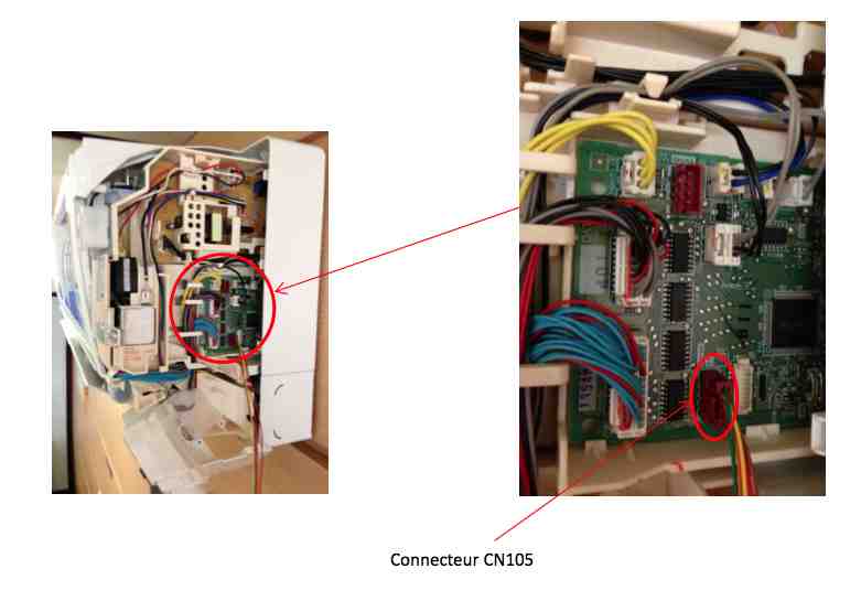

lionel Posté(e) le 10 février 2014 Signaler Posté(e) le 10 février 2014 Bonjour a tous en vue de domotiser ma PAC (Mitsubishi) sur leur on peux trouver ceci : http://www.clim.mitsubishielectric.fr/produits/telecommandes-commandes-centralisees/ bien sur ,le cout est assez élevé, et de plus j ai essayer de les contacter pour savoir si le système pouvait être compatible avec un système domotique avec une API. j attends encore la réponse.... par contre j ai essayer de trouver un schéma de câblage pour pouvoir faire un petit montage Z-wave et la encore, rien on peut voir que l appareil se connecte de la manière suivante http://www.domotique-fibaro.fr/uploads/gallery/album_21/gallery_26_21_13074.jpg donc ma question est la suivante: Y a t il une personne sur le forum qui connait ou possède un schéma de ce connecteur ou le bidoullage que l on peut faire avec . Merci

Moicphil Posté(e) le 10 février 2014 Signaler Posté(e) le 10 février 2014 Voila la doc de ton split :msz-sf20va.pdf On voit bien page 28 le connecteur CN105, mais pas grand chose d'autre...
lionel Posté(e) le 10 février 2014 Auteur Signaler Posté(e) le 10 février 2014 merci Phil ou as tu trouvé cette doc? vais éplucher ça on ne sait jamais ! sinon il ne restera plus qu a cannibaliser une telecommande ,ou pire acheter une interface et la disséquée
