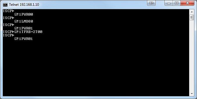

BenjyNet Posté(e) le 29 juillet 2014 Auteur Signaler Posté(e) le 29 juillet 2014 Bon déjà , la commande est bien transmise mais le résultat n'est pas bon. Il faudrait utiliser un logiciel pour observer ce qu'il passe sur les trames réseaux. Normalement dans la réponse on doit avoir un truc du genre PWR01 ou PWR00. Fait un telnet sur l'ip/port de ton ampli et clique sur mon bouton power. Regarde dans la fenêtre si tu vois passer un truc du genre :
BenjyNet Posté(e) le 29 juillet 2014 Auteur Signaler Posté(e) le 29 juillet 2014 Je te file la version 1.0.2 pour tester les commandes de base. On verra déjàs'il réagit VD_Onkyo_TX-NR626_v1.0.2.zip
Icek Posté(e) le 29 juillet 2014 Signaler Posté(e) le 29 juillet 2014 Ca marche! Maintenant, je vais regarder le code de près pour voir où ça coince avec la dernière version. Merci beaucoup pour le coup de main.
