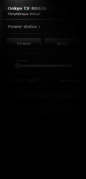

BenjyNet Posté(e) le 6 mars 2014 Auteur Signaler Posté(e) le 6 mars 2014 Allez, un peu de teasing à la sauce FIBARO COMING SOON - V 1.1.0
