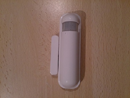

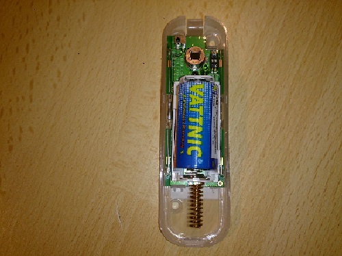

Moicphil Posté(e) le 7 février 2014 Signaler Posté(e) le 7 février 2014 Test du détecteur 4 en 1 Philio Ce module m’intriguait de part sa conception et fonctionnalités j'ai donc naturellement voulu le tester. Il combine en effet un capteur de mouvement, capteur de température, détecteur d'ouverture et capteur de luminosité. Packaging impeccable, la pile est pré-installée, juste à retirer une languette pour le mettre en fonctionnement. Pour la fixation du module vous aurez le choix entre les double-face ou les vis, les 2 solutions étant livrés avec le produit. Une fois le capot de protection "déclipsé", on distingue le capteur de mouvement/luminosité, le capteur de température ( sous la spirale ) et le contact "ils" Il y a un contact d'auto-protection ( présent aussi à l’arrière du module ) Aussi, 2 micro-switch nous permettrons de configurer le module selon 3 modes de fonctionnement: - "Test" : Active une led rouge lors d'une détection permettant le réglage/positionnement du module ( cette led est assez puissante et le fond du module étant transparent, elle est très visible de loin ) - "Security" : Active le fonctionnement en mode d'alarme, contact d'ouverture et de mouvement - "Home automation" : Active le capteur de luminosité Je doit dire que personnellement je le trouve assez petit au vue de ses possibilités...Qu'en est il maintenant au niveau compatibilité avec le Home Center 2 ? Au niveau de la reconnaissance avec notre HC2, pas de soucis, exclusion puis inclusion en appuyant 3 fois rapidement sur le contact d'autoprotection. Pendant la phase de reconnaissance, réveiller le module plusieurs fois afin que tous les paramètres soient bien envoyés à la box. Le module est reconnu par la Home Center 2 comme un seul périphérique : un détecteur de mouvement. Le changement d'état se faisant soit lors d'une ouverture porte et/ou lors d'une détection de mouvement. Même si je m'y attendais, toutes les fonctions du modules ne sont donc pas pris en compte par la box comme la fonction "capteur de luminosité" et pour la température ( celle-ci étant néanmoins affichée dans l'interface sous le module) Pour les tests, je l'ai positionné sur ma porte d'entrée. La fonction "contact de porte" est opérationnelle de même que la fonction " capteur de mouvement" ( couloir de 6 m, détection sans problème ). Dans l'onglet "avancé", il est possible de régler plusieurs paramètres en fonction de la configuration souhaitée comme par exemple: Réglage sensibilité du capteur de mouvement, réglage des seuils, délai après re-déclenchement, temps de report, activation led...etc. En conclusion, dommage que l'on ne puisse pas exploiter toutes les possibilités de ce produit avec la HC2 à l'heure actuelle. Au niveau "esthétique", on aime ou pas... Un grand merci à Domadoo pour le prêt du module. Disponible dans la boutique ici : http://www.domadoo.fr/produit,3739,1,PHILIO--D%C3%A9tecteur-Z-Wave-4-en-1-(mouvement.-ouverture.-luminosit%C3%A9.-temp%C3%A9rature).htm Notice du produit : philio_psm02_manual-2013-12-04.pdf
