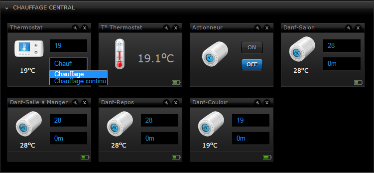

Yohan Posté(e) le 22 décembre 2014 Auteur Signaler Partager Posté(e) le 22 décembre 2014 Je ne peux rien affirmer pour l'instant car je test le SCS qui vient d'être supporté dans la HC2. Il apparait suivant 2 modes : Chauffage et Chauffage continu. Je dois faire des essais ce weekend pour savoir si le mode chauffage continu prend le dessus sur les consignes du thermostat. Et je confirme que SSR n'est pas bien reconnu il apparait toujours comme une danfoss et lorsqu'il change d'état, il n'apparait rien dans le HC2. 1 Lien vers le commentaire Partager sur d’autres sites More sharing options...

Yohan Posté(e) le 22 décembre 2014 Auteur Signaler Partager Posté(e) le 22 décembre 2014 Voilà comment apparait le SCS et l'actionneur HRT. Lien vers le commentaire Partager sur d’autres sites More sharing options...
