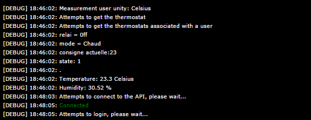

Moicphil Posté(e) le 27 janvier 2015 Signaler Posté(e) le 27 janvier 2015 Pour te consoler...tu peux déjà coloriser le Debug ( c'est déjà ça ! ) print('<font color="green">Connected</font>')

Moicphil Posté(e) le 27 janvier 2015 Signaler Posté(e) le 27 janvier 2015 Tu m’étonne ! tu as été tellement patient avec moi pour me créer cette scène !
