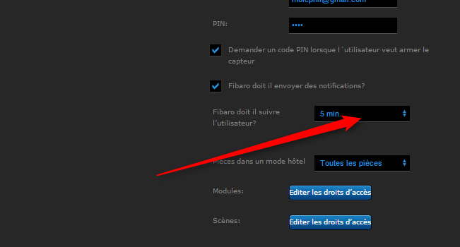

Moicphil Posté(e) le 28 avril 2015 Signaler Posté(e) le 28 avril 2015 Comme toi, j'ai aussi une redirection de port... Sur l'application smartphone juste spécifier la distance de géolocatisation ( j'ai mis 15m ). Ne pas oublier d'activer le suivi de l'utilisateur dans les paramètres des accès pour chaque utilisateur ( hors admin ) :

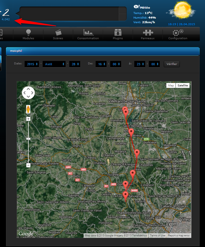

Moicphil Posté(e) le 28 avril 2015 Signaler Posté(e) le 28 avril 2015 Je ne sais pas en fait si la connection avec les serveurs Fibaro sont nécéssaire, mais je dirais non vu que je suis toujours connecté en "local" ( voir post du dessus ) Je ne vois pas de quel menu tu parles...dans l'interface HC2, il y a juste ( sous la liste des modules) un onglet "famille" avec les utilisateurs suivis dessous

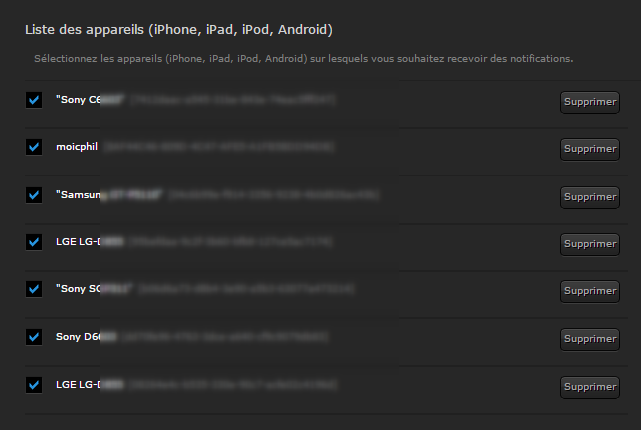

Moicphil Posté(e) le 28 avril 2015 Signaler Posté(e) le 28 avril 2015 Et dans les parametres HC2 tu vois bien ton (tes) smartphone ? Tu reçois bien les notifs sinon ?

Sakkhho Posté(e) le 28 avril 2015 Signaler Posté(e) le 28 avril 2015 incroyable que ca marche pour toi Moicphil j'ai toujours cru que cette fonction était HS chez tout le monde moi j'ai 3 telephones, 2 iphone 1 android et ca marche sur aucun pourtant j'ai bien connecté tout le monde avec un user different et avec redirection de port je recois bien tous les pushs sur ces 3 telephone mais rien sur la box (en me loggan en admin) pas d'onglet famille ...
jmg38 Posté(e) le 28 avril 2015 Signaler Posté(e) le 28 avril 2015 Bonsoir, c'est désespérant et énervant cette situation, J'ai écris à fibaro en leur expliquant mon problème par deux fois et reçu la m^me réponse ce jour : Please go to Configuration/Access Control/admin and set “How frequently GPS position from the user’s iPhone should be collected to for example 5 min." j'ai essayé 5,10 20 30 mn et bien d'autres encore pour un résultat nul, J'ai bien l'onglet famille avec admin et C,,,,,,. Ce soir j'ai désinstallé l'appli sur l'iphone, réinitialiser les réglages réseaux de l'iphone, changer le nom d'utilisateur sur la box, réinstaller l'appli et j'ai obtenu comme à chaque manip similaire un relevé et puis terminé. Par ailleurs je ne comprends pas la notion de redirection de port dont certains parlent? L'envoi par chacun d'entre nous d'un mail à fibaro sur ce Pb les feraient peut être bouger? Bon je m'luusionne peut être Cdt
