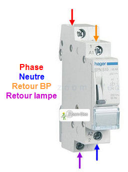

kevin39 Posté(e) le 3 avril 2016 Signaler Posté(e) le 3 avril 2016 Bonsoir, Je ne sais pas si je dois ouvrir une nouvelle discussion ou si le topic unique est adapté mais j'ai besoin qu'on m'explique comment connecter mon FGS211 à la place de mon télérupteur HAGER EP510. Je ne dispose pas de la doc de ce télérupteur et j'ai du mal à reconnaitre les fils... J'ai trouvé le schéma des branchements pour le télérupteur EP510L (mais est-ce le même ?) mais celui-ci indique que le neutre doit être là où le fil orange arrive aujourd'hui, sauf que le neutre est censé toujours être bleu selon la norme... Du coup je viens demander de l'aide ici avant de faire n'importe quoi Voici les photos de mon télérupteur : - Fil rouge - Fil bleu - Fil orange - Fil Violet - Vue générale edit : Si j'en crois le schéma dispo ici : http://www.schema-electrique.net/images/cablage-branchement_telerupteur_hager_cbtlu4f.jpg Le neutre serait bien mon fil orange... Merci d'avance ^^
Did Posté(e) le 3 avril 2016 Signaler Posté(e) le 3 avril 2016 Bonsoir @kevin39, Comme le télérupteur est dans le tableau, il te sera facile de suivre le fil bleu pour voir si sur le disjoncteur, il est bien relié sur le N (à gauche). Pour les autres fils, ce sera (si le bleu est bien le neutre), ce bleu sur N, le rouge sur L avec un pont entre L et In, le orange sur S1 et le violet sur O1.
kevin39 Posté(e) le 10 avril 2016 Signaler Posté(e) le 10 avril 2016 Bjr, Merci pour la réponse. C'est ce que j'ai fait et problème réglé. Mon FGS211 remplace désormais mon télérupteur et ça fonctionne nickel
