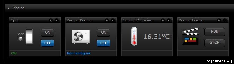

jplelievre Posté(e) le 3 avril 2014 Signaler Posté(e) le 3 avril 2014 Bonjour, je ne vois pas mon 2ème module (pompe piscine) branché dans le panneau énergie ? Pourtant il y a bien l'option "Consommation électrique déclarée" et je l'ai renseigné. Quand je suis dans le panneau énergie, je ne vois le 1er module (spot piscine). Est ce normal ? Le module FGS 221 ne peut peut être que calculer qu'une seul conso ? D'ailleurs, est-ce la conso que d'un seul module ou des 2 cumulés ?
jplelievre Posté(e) le 3 avril 2014 Signaler Posté(e) le 3 avril 2014 D'ailleurs pour ce même module, il est noté qu'il n'est pas configuré !? une idée ?
mprinfo Posté(e) le 3 avril 2014 Signaler Posté(e) le 3 avril 2014 Paramètres du micro-module domotique Z-Wave Fibaro FGS-221 "Relay Switch 2x1,5kW" http://tutoriels.domotique-store.fr/content/13/12/fr/parametres-du-micro_module-fibaro-fgs_221-relay-switch-2x15kw.html
