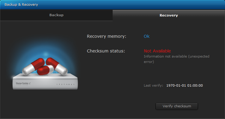

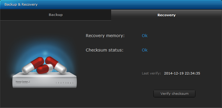

Lazer Posté(e) le 19 décembre 2014 Signaler Posté(e) le 19 décembre 2014 Hum hum hum Maintenant j'ai une piste : chercher cette histoire de checksum. Lionel je m'y remet, je crois que je ne m'en sortirais jamais de cette reconstruction EDIT : j'ai cliqué sur le bouton et c'est OK.
PITP2 Posté(e) le 19 décembre 2014 Signaler Posté(e) le 19 décembre 2014 T'es trop fort Lazer ! quelle ténacité
Lazer Posté(e) le 19 décembre 2014 Signaler Posté(e) le 19 décembre 2014 Bah en fait, non je ne suis pas trop fort. Quand un bête bouton fait le travail et me dit que tout va bien : Mais déjà c'est une super fonction pour tout le monde, ça permet de valider la clé de recovery. Je suppose qu'il fait la simple vérification de checksum de l'image situé sur la clé, afin de s'assurer qu'on sera capable de la restaurer. Donc je pense que ça n'a rien à voir avec mes problèmes liées à la clé clonée.

Nvince76 Posté(e) le 19 décembre 2014 Signaler Posté(e) le 19 décembre 2014 slt lazer, fct checksum deja en 023 il faut faire la manip 2 fois pour checksum ok
