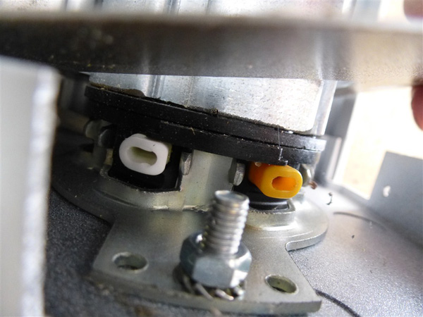

Je compte mettre des modules pour piloter les volets par contre je pense être dans le vrai mais les butées mécaniques sont bien comme sur les photos suivantes :
Pour la deuxième oui, la première je m'avance pas.

Il est possible via les vis de réglage de modifier la course totale du volet et tu pourras le régler à50%.

Pour la première photo c'est un moteur somfy àbutée mécanique. Il suffit de relâcher les boutons, faire le réglage puis repousser le bouton.

Chez moi je possède les 2 systèmes qui sont sur les photos plus haut.
Donc ce sont bien des butées mécaniques.
