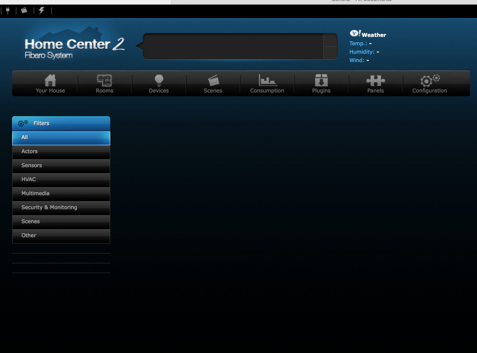

carfnann Posté(e) le 10 décembre 2014 Signaler Partager Posté(e) le 10 décembre 2014 Bonjour, cela fait maintenant pas mal de temps que j'ai le soucis, j'ai bien tenté de le résoudre mais en vain. Voila, au bout d'un certain nombre de jours (environ 3-4) mon HC2 plante. je me retrouve avec un accès à un interface quasi vide sans action possible : toute les led en facade sont allumées (4) alors que normalement seulement 3 sont allumées. je n'arrive pas à comprendre pourquoi et ce qui fait cela. et bien sur cela se produit à chaque fois que je suis loin de chez moi :'( j'ai bien pensé à mettre la HC2 sur une prise télécommande par FHEM mais bon cela n'est qu'une procedure de contournement pas de resolution! y'a pas de log disponible? Merci de votre aide. Lien vers le commentaire Partager sur d’autres sites More sharing options...

Krikroff Posté(e) le 10 décembre 2014 Signaler Partager Posté(e) le 10 décembre 2014 @Carfnann, ouais carrément pas le coup de la prise de reboot . Peut-être une scène qui sature ton HC2. Au fait tu es en v4 ou v3 déjà j'ai un doute ? Edit: la Led 4, c'est que le moteur z-wave qui est saturé/planté, cela peut venir d'un module Lien vers le commentaire Partager sur d’autres sites More sharing options...
carfnann Posté(e) le 10 décembre 2014 Auteur Signaler Partager Posté(e) le 10 décembre 2014 je suis en 4.21b, effectivement maintenant que tu le dis la led qui reste allumée c'est celle qui clignote lors d'une association. merde comment determiner un module qui sature?... Lien vers le commentaire Partager sur d’autres sites More sharing options...
