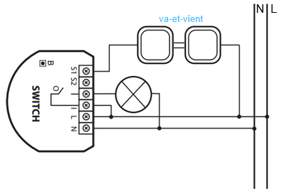

flomuson Posté(e) le 13 novembre 2015 Signaler Posté(e) le 13 novembre 2015 Bonjour, si je reprends le schéma Est ce un vrai va&vient avec bouton "bistable" ? J'aimera installer un FGS 212/222 mais j'aiemerai également conserver mes interrupteurs "va&vient "(pas de bouton poussoir et j'ai le neutre dnas les interrupteurs...) Merci
Nikko Posté(e) le 13 novembre 2015 Signaler Posté(e) le 13 novembre 2015 Bonjour, Sur ton schéma il faut bien 2 interrupteurs standard. C'est un va et vient (il y a les 2 navettes entre les inter) Nicolas
jojo Posté(e) le 13 novembre 2015 Auteur Signaler Posté(e) le 13 novembre 2015 je te rassure, j'ai réussi àmettre un FGS pour contrôler le plafonnier de mon hall d'entrée, tout en gardant la fonctionnalité des 5 va-et-vient. Il fallait juste chercher dans lequel des 5 il fallait le mettre
castoche Posté(e) le 29 novembre 2015 Signaler Posté(e) le 29 novembre 2015 Bonjour aux experts du va et vient. Moi j'ai ai un souci avec mes câbles et la place disponible c'est pourquoi j'aimerais savoir s'il possible de placer mon module FGS ou FGD (peu importe) vers l'interrupteur qui alimente le va et vient ou vers le permutateur. En effet àces deux endroits j'ai àdisposition de la phase et du neutre et de la place pour glisser un module Merci d'avance pour votre aide
Did Posté(e) le 29 novembre 2015 Signaler Posté(e) le 29 novembre 2015 Il te faut impérativement le retour lampe dispo donc pas trop le choix du bouton pour l'installer.
castoche Posté(e) le 29 novembre 2015 Signaler Posté(e) le 29 novembre 2015 mon schéma donc si je comprends bien c'est pas possible sans tirer des câbles avec neutre et phase vers l'interrupteur entrée?
Did Posté(e) le 29 novembre 2015 Signaler Posté(e) le 29 novembre 2015 Si tu as le neutre dans le permutateur, peut -tu repasser un bleu ente le milieu et l'entrée? Parce qu'il y aurait un moyen en remplaçant les VV par des poussoirs.
castoche Posté(e) le 9 décembre 2015 Signaler Posté(e) le 9 décembre 2015 salut Did, merci pour tes conseils avisés. Alors finalement j'ai fais comme tu as dis; installer un retour lampe et ça fonctionne. Merci beaucoup pour ta disponibilité sur le forum, ça aide bien les débutants comme moi.
