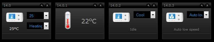

Lazer Posté(e) le 5 décembre 2014 Signaler Posté(e) le 5 décembre 2014 Il est super bien reconnu le Remotec ZXT-120 avec la v4.021 : On peut configurer le mode, la température, le ventillo, et on voit même la sonde de température interne. Il ne me reste plus qu'à trouver les codes de ma PAC, ou faire l'apprentissage à la main... 3
