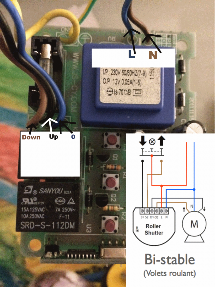

viraxe Posté(e) le 17 décembre 2014 Auteur Signaler Posté(e) le 17 décembre 2014 bonjour à tous et toutes, j'ai enfin reçu ma HC2 et mon roller shutter FGRM-222 par contre je rencontre quelques soucis pour le branchement pourriez vous m'aiguiller car mon branchement actuel ne fonctionne pas. merci 'avance. Cf photo
Invité chris6783 Posté(e) le 17 décembre 2014 Signaler Posté(e) le 17 décembre 2014 ca a l'air bon côté branchement. tu as brancher le FGRM en parallèle des relais d'origine? tu peux décrire un peu plus les symptômes STP. rien ne bouge durant l étalonnage?
Lazer Posté(e) le 17 décembre 2014 Signaler Posté(e) le 17 décembre 2014 A mon avis, il faut débrancher la carte d'origine, et la remplacer par le FGRM qui pilotera le moteur en direct, comme pour un volet routant classique.
Did Posté(e) le 17 décembre 2014 Signaler Posté(e) le 17 décembre 2014 D'accord avec Lazer, tu ne peux pas avoir deux commandes. Si tu appuies sur montée sur le FGRM et descente sur l'ancien boitier, ça va faire désordre.
