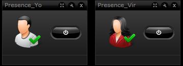

Diuck Posté(e) le 14 novembre 2014 Signaler Posté(e) le 14 novembre 2014 Comment faite vous pour afficher les icones de presence ou non presence ?
Diuck Posté(e) le 14 novembre 2014 Signaler Posté(e) le 14 novembre 2014 @Forum Pas de problème @Yohan mon icone apparaît seulement quand il a détecté mon portable et ensuite il se coupe tu as une idée je pense
Diuck Posté(e) le 14 novembre 2014 Signaler Posté(e) le 14 novembre 2014 Petit retour... couplé à GEA, tout fonctionne parfaitement merci à Seb. Petit bémol, sur l'Iphone de ma femme, il faut que l'appli Sonos tourne en fond si pas, le port n'est pas ouvert. Pour moi c'est la même chose et toi tu est aussi avec Iphone ?
Yohan Posté(e) le 14 novembre 2014 Signaler Posté(e) le 14 novembre 2014 Moi je suis sous android donc pas de problème. Pour les icônes, dans le code du main loop, il faut modifier le chiffre après le "currenticon" : Tu uploads tes images puis tu essayes de trouver leur numéro que la box a attribuée. local thismodule = fibaro:getSelfId(); local status = fibaro:getGlobal("Phone_YK_Present") -- fibaro:debug(thismodule); if status == "0" then fibaro:call(thismodule, "setProperty", "currentIcon", 1021) end if status == "1" then fibaro:call(thismodule, "setProperty", "currentIcon", 1020) end fibaro:sleep(1000);
Diuck Posté(e) le 14 novembre 2014 Signaler Posté(e) le 14 novembre 2014 J'en apprend tous les jours c'est génial merci Yohan
sebcbien Posté(e) le 14 novembre 2014 Auteur Signaler Posté(e) le 14 novembre 2014 Moi je suis sous android donc pas de problème. Tu uploads tes images puis tu essayes de trouver leur numéro que la box a attribuée. Oui avec un téléphone sérieux ça va bien ok Ah toi aussi tu n'a pas trouvé mieux comme méthode pour trouver l'id des icônes
