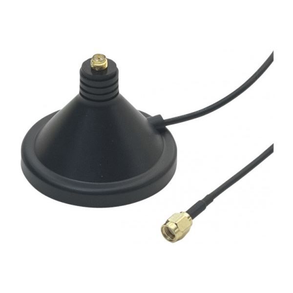

Sinon moi j'ai externalisé toutes les antennes de mes 2 boxs (HC2 * 1 et Zibase Pro + * 2).
Il te faut :
http://www.amazon.fr/dp/B00BW00CMI/ref=pe_386181_37038081_TE_3p_dp_1
http://www.amazon.fr/dp/B00C0XGTBE/ref=pe_386181_40444391_TE_item
http://www.amazon.fr/dp/B00D8XK4CA/ref=pe_386181_37038081_TE_3p_dp_1

@Nico, pourquoi avoir acheter une nouvelle antenne pour mettre sur le support externe ? Tu ne pouvais pas réutiliser l'antenne d'origine de la HC2 ?
Deux raisons :
-Les pieds d'antennes que j'avais trouvé n'était pas compatible avec ces antennes, je n'ai trouvé que des pieds nécessitants des antennes RP-SMA.
-J'en ai profité, non sans recherche, pour trouver des antennes dans la bonnes fréquences et amplifié, ici un gain de 2db du coup.
Et cela fonctionne nickel de chez nickel, comme indiqué dans plusieurs autres postes sur le forum, ma portée est nickel avec tout ça.
  • Upvote 2
Je rajoute juste si jamais vous commandez : Il faut bien prendre les adaptateurs, car côté box non plus on ne pourra visser directement sur les box (HC2 comme Zibase). Sauf si vous trouvez des supports aimantez directement SMA, mais à  l'époque je n'avais pas trouvé. Si vous voulez, je peux faire un petit topic sur mon armoire, il y a un peu tout dedans, mais ce n'est pas terminé, c'est pour ça que je ne comptais que le faire l'an prochain quand la dernière partie y sera.
Autre info, j'avais testé avec ma HC2 et un FGMS (En mode mesure de portée) la portée en posant la HC2 au dessus de l'armoire là  où se trouve aujourd'hui les antennes :
-Antenne HC2 direct : J'arrivai à  environ 3/4 de mon RDC (16m depuis le lieu ou se trouve l'armoire)
-Antenne externe avec HC2 dans l'armoire : J'arrive à  couvrir 100% du RDC en direct ou presque
=> Donc le gain est mesuré, je ne saurai le quantifier précisément, mais il y en a un peu.

J'ai acheté le nécessaire pour externaliser l'antenne et j'ai installé le tout il y a une petite heure.
J'en ai profiter pour tester la "nouvelle" portée avec un Smoke Sensor situé à  l'étage de ma maison (pour rappel, la box est dans le sous sol) et le résultat est positif : LED verte fixe donc liaison directe avec la HC2, contre verte/orange clignotante auparavant.

Bonsoir Cédric, peux tu stp nous faire un retour sur le type de matériel utilisé pour externalisé l'antenne? perso j'ai pas mal de nœuds morts, certains àmoins de 2 mètres de la HC2 et qlqs autres plus éloignés; n'ayant pas trop la possibilité de changer d'endroit la fibaro, j'aimerai bien essayer ta solution.
Par avance merci!!
Hello, j'avais mis la liste du matos qques posts au dessus avec les liens qui vont bien, j'ai fais cela pour mes 3 antennes (HC2 * 1 et Zibase Pro + les 2 antennes) il y a qques mois, et cela fonctionne nickel.
Pas de soucis. Par contre si tu veux conserver l'antenne d'origine, tu peux aussi. Tu prends le socle du lien de Benjy plus haut, et avec celle là  tu pourras revisser l'antenne d'origine. Par contre du coup, c'est l'antenne d'origine, sans aucun gain supplémentaire. Mon installation propose un gain par contre.

Pour ma part, j'ai acheté le matériel indiqué par Nico, c'est à  dire :
Après, il m'est possible de faire un petit "Tuto" illustrant le tout sauf si Nico en a commencé un.
Tu peux y aller Cédric, pas de souci. J'en ai un encours, mais il est loin d'être terminé, car je rajoute dedans toute la gestion de mon armoire info, du coup il ne sera pas terminé avant début 2015.
Par contre c'est cool, cela confirme donc ce que je pensais et le résultat est le même chez moi : L'antenne fournie avec la HC2 est moyenne en fait, et le fait de passer sur cette antenne (Même si elle nécessite de passer par un adaptateur RP-SMA, car je ne l'ai trouvé nul pas en SMA direct, d'ailleurs je n'ai trouvé aucune autre antenne 868 Mhz amplifiée) apporte vraiment un gain. Les 2db sont réelles, je dirai même plus sans doute, car celle de la HC2 m'a l'air vraiment moyenne. Pareil chez moi, la couverture est vraiment bonne depuis, couvrant toute la surface de ma maison en direct.
