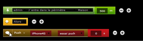

Bonjour,
simple question : lors de la construction d'un scénario grâce aux blocs, 2 options sont proposées: j'approche de l'emplacement "maison", ou j'entre dans le périmètre "maison" avec possibilité d'indiquer le rayon en mètres. Quelle différence?

Bonjour,
Idem que Domodial, via une scene j'envoi une notification , lorsque je rentre dans le périmètre choisi. Je reçois rien. L'ipphone est bien paramétré ! . Par contre le suivi depuis l'interfaçe fonctionne.

je suis en test avec ce script. je l'ai utiliser seulement lorsque je sors d'un périmètre , dans plusieurs scènes correspondantes àune distance. Avec modification du slider, qui est bien pris en compte.
Je reçois bien un puch mais deux heures après, àvrai dire c'est aléatoire.
