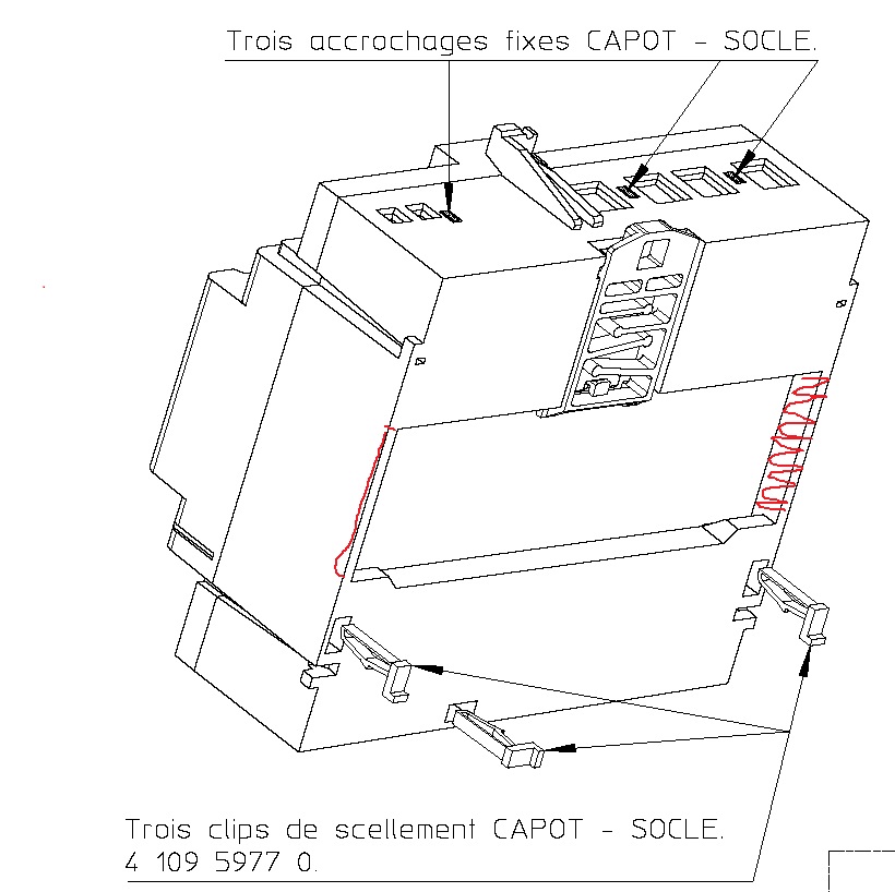

acidric Posté(e) le 8 mai 2014 Signaler Posté(e) le 8 mai 2014 @lazer bon je voulais profiter de ce jour férié pour tout installer, mais voila, le actaris A14C5 landy et gyr... et mauvaise surprise, je ne peux pas l'intégrer sur un rail DIN visiblement, il y a ce qu'il faut derrière, mais ca ressemble à du DIN, mais ce n'est pas du DIN tu n'as pas eu de soucis avec le tiens ? il faut que je prenne une photo, pour que ca soit plus compréhensible... bref, je ne sais pas comment je vais faire je viens de trouver une image qui représente mon problème... je vais essayer de couper le plastique (en rouge) ce qui empêche l'intégration au rail....
fredo Posté(e) le 8 mai 2014 Signaler Posté(e) le 8 mai 2014 @acidric, j'ai trouvé une photo d'un actaris A14C5 monté dans un tableau, et c'est bien sur un rail DIN standard: http://www.volta-electricite.info/forums-volta-electricite/viewtopic.php?f=15&t=4759
fredo Posté(e) le 8 mai 2014 Signaler Posté(e) le 8 mai 2014 @acidric, non mais t'es sérieux? tu vas couper le plastique? Ce n'est pas normal, ou alors il doit y avoir une version "rail" et une version "support mural"
acidric Posté(e) le 8 mai 2014 Signaler Posté(e) le 8 mai 2014 bon finalement, un coup de dremel, et hop c'est monté, j'ai posté pour rien si tout ce va bien, ce weekend, je fais la mise en route Par contre, petite question, on peut mettre un domino sur un cable d'impulsion ? car celui du compteur d'eau, sera surement trop court...
fredo Posté(e) le 8 mai 2014 Signaler Posté(e) le 8 mai 2014 @acidric, tant mieux si la dremel a résolu le problème. La dremel, il n'y a rien de tel !!! le compteur te donne un contact sec, donc oui, pas de pb pour un domino.
Lazer Posté(e) le 8 mai 2014 Signaler Posté(e) le 8 mai 2014 Ah oui j'avais oublié, mais j'ai aussi coupé la patte en plastique àl'arrière. Par contre j'ai eu la flemme de sortir l'outil magique Dremel, j'ai fait ça avec la pince coupante que j'avais sous la main àce moment là.
