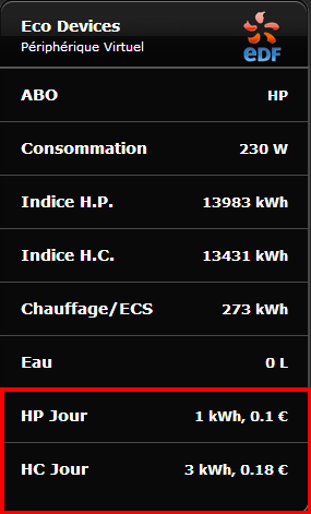

darklite44 Posté(e) le 24 avril 2014 Signaler Posté(e) le 24 avril 2014 Bonjour à tous, Je prépare une version améliorée du script téléinfo avec Eco-Device pour avoir l'affichage en kWh et € de la conso du jour. Le seul point qu'il me reste est déclencher un script tous les jours à 23h55 pour stocker les valeurs HC/HP du jour qui se termine. Ce point me bloque car il me semble que l'on ne peut pas écrire des variable depuis une scène. Aussi on ne peut pas je crois faire un appel HTTP non plus. Comment procéder dans ce cas ?
Moicphil Posté(e) le 24 avril 2014 Auteur Signaler Posté(e) le 24 avril 2014 Tu n'as qu'a partir d'un bouton que tu active à23h55 pour envoyer les valeurs dans les variables... non ? Et puis tu peux aussi le faire via une scène sans pb...
darklite44 Posté(e) le 24 avril 2014 Signaler Posté(e) le 24 avril 2014 Et voilàce que ça donne. Cela semble fonctionner : --[[ %% properties %% globals --]] local sourceTrigger = fibaro:getSourceTrigger(); if (sourceTrigger["type"] == "autostart") then while true do local currentDate = os.date("*t"); local startSource = fibaro:getSourceTrigger(); if ( ( ((currentDate.wday == 1 or currentDate.wday == 2 or currentDate.wday == 3 or currentDate.wday == 4 or currentDate.wday == 5 or currentDate.wday == 6 or currentDate.wday == 7) and string.format("%02d", currentDate.hour) .. ":" .. string.format("%02d", currentDate.min) == "23:55") ) ) then fibaro:debug("Set IC1_yesterday to value " .. fibaro:getGlobalValue("IC1")); fibaro:debug("Set IC2_yesterday to value " .. fibaro:getGlobalValue("IC2")); fibaro:setGlobal("IC1_yesterday", fibaro:getGlobalValue("IC1")); fibaro:setGlobal("IC2_yesterday", fibaro:getGlobalValue("IC2")); fibaro:debug("Set IHP_yesterday to value " .. fibaro:getGlobalValue("IHP")); fibaro:debug("Set IHC_yesterday to value " .. fibaro:getGlobalValue("IHC")); fibaro:setGlobal("IHP_yesterday", fibaro:getGlobalValue("IHP")); fibaro:setGlobal("IHC_yesterday", fibaro:getGlobalValue("IHC")); end fibaro:sleep(60*1000); end else local currentDate = os.date("*t"); local startSource = fibaro:getSourceTrigger(); if ( startSource["type"] == "other" ) then fibaro:debug("Set IC1_yesterday to value " .. fibaro:getGlobalValue("IC1")); fibaro:debug("Set IC2_yesterday to value " .. fibaro:getGlobalValue("IC2")); fibaro:setGlobal("IC1_yesterday", fibaro:getGlobalValue("IC1")); fibaro:setGlobal("IC2_yesterday", fibaro:getGlobalValue("IC2")); fibaro:debug("Set IHP_yesterday to value " .. fibaro:getGlobalValue("IHP")); fibaro:debug("Set IHC_yesterday to value " .. fibaro:getGlobalValue("IHC")); fibaro:setGlobal("IHP_yesterday", fibaro:getGlobalValue("IHP")); fibaro:setGlobal("IHC_yesterday", fibaro:getGlobalValue("IHC")); end end
