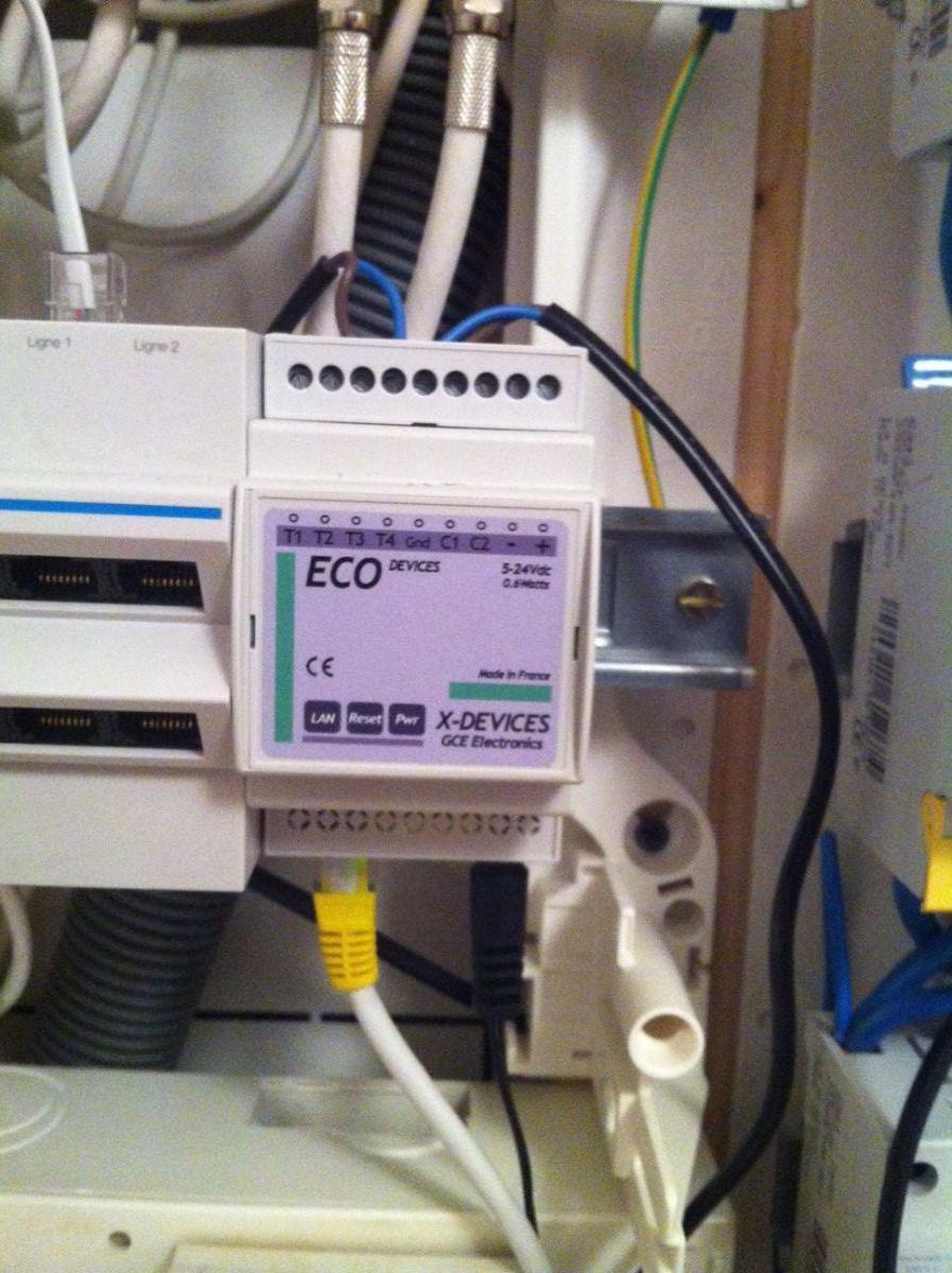

darklite44 Posté(e) le 22 mars 2014 Signaler Posté(e) le 22 mars 2014 (modifié) Salut, J'ai reçu mon Eco-Devices et fait mon installation. Je m'y connecte bien. Par contre je n'ai aucune info remontée dans l'affichage comme si le message TI n'était pas reçu (aussi bien sur l'entrée 1 ou 2). Ce qui est curieux c'est que le gestionnaire de chauffage lui reconnait bien le TI et déclenche le chauffe-eau via cette info en HC. Il me semble que lorsque j'avais branché un transmetteur TI - Zigbee cela fonctionnait :-(. D'ailleurs j'ai appelé EDF et ils me confirme que le technicien à bien fait le relevé à distance via le téléreport. Je vais faire un échange chez My Domotique, j'ai vu ça avec eux car quand je branche le convertisseur TI - USB, je reçois bien es trames. Du coup j'ai une erreur dans le VD sur le HC2 : [DEBUG] 16:50:46: {"product":"Eco-devices","T1_PTEC":"----","T1_PAPP":0,"T1_BASE":0,"T2_PTEC":"----","T2_PAPP":0,"T2_BASE":0,"INDEX_C1":0,"INDEX_C2":0} [DEBUG] 16:50:46: Get ECO Device Status failed Vous pouvez voir les photos dans l'album : J'ai branché aussi sur l'entrée C2 le compteur d'énergie 63A HagerEC150 pour mesurer les circuits ECS et chauffage. Ludovic Modifié le 23 mars 2014 par darklite44

darklite44 Posté(e) le 28 mars 2014 Signaler Posté(e) le 28 mars 2014 Hello JossAlf, Pourtant les compteurs sont biens reliés. J'ai testé les différentes entrées T1/T2 et T3/T4 comme le montre la photo : http://www.domotique-fibaro.fr/uploads/gallery/album_78/gallery_178_78_444689.jpg Le branchement que j'ai utilisé avec l'ED est le même que celui sur lequel j'ai fait le test avec l'adapteur TI-USB. J'ai renvoyé le module au vendeur et voilà ce qu'il me répond : Citation Bonjour Je vous confirme que mon test a été effectué avec une alim sur le connecteur Jack par contre vu que vous avez un accès web sur votre eco-devices c'est que l'alimentation fonctionne mais il se peut que votre ampérage soit très faible si vous utilisez du 5VDC en entrée car plus votre voltage est faible et plus vous devez avoir un ampérage élevé. Si votre alim fait moins de 1A je suis pratiquement sur que cela ne fonctionnera pas correctement. D'ailleurs il est préférable de passer en 12VDC même avec 0,5A... Cordialement Je vais tester avec une alimentation modulaire en espérant que cela fonctionne.
Fredric Posté(e) le 12 avril 2014 Signaler Posté(e) le 12 avril 2014 bonjour à tous, là , vraiment, j'en perds mon latin, je viens d'installer mon Eco-Device, enfin!! installe sans problème mais comme darklite, j'ai aucune information dans l'Eco-device, il ne reçoit rien de la télé-info. alors que j'ai un Calybox 120 qui gère chauffage, heures creuses/pleines, eau chaude et qui me donne même la consommation en euro, donc, il communique avec la tele-info??? il est branché sur le compteur comme j'ai pu voir sur vos photo. je comprend pas... EDF me dit que j'ai pas ce qui faut au compteur, qu'il faut qu'il viennent, je voyais bien que la dame y comprenait rein et mon compteur à 5 ans, (maison neuve), ils relèvent le compte sans l'ouvrir.Mais comment et ou le Calybox va chercher ses info???
Lazer Posté(e) le 12 avril 2014 Signaler Posté(e) le 12 avril 2014 Sur la photo, les fils bleu et blanc sont ceux qui vont au Calybox ? Tu as rajouté en parallèle les fils pour aller sur l'Eco-Devices ? D'après l'état du compteur, j'en déduis qu'il est dehors. La longueur totale de câble jusqu'àl'Eco-Devices n'est pas trop importante ? (ce qui causerait un affaiblissement trop important du signal, surtout avec du fil aussi fin)
Fredric Posté(e) le 12 avril 2014 Signaler Posté(e) le 12 avril 2014 oui, ce sont ces deux fils qui vont au calybox, oui, en parallèle et comme cela fonctionné pas, j'ai essayé en direct. oui, le compteur et dehors et la longueur de câble est de 120 mètres. (tu es mentaliste?? ) mais pourquoi le calybox, lui, il reçoit les info?

Fredric Posté(e) le 12 avril 2014 Signaler Posté(e) le 12 avril 2014 sont fils est gainé d'un tube d'acier, je peux même pas le couper àla pince coupante, il y a 2 paire de fils et un fils de masse àl’intérieur, je peux peut être connecter les deux autre fils en parallèle.
Lazer Posté(e) le 12 avril 2014 Signaler Posté(e) le 12 avril 2014 J'ai des supers-pouvoirs J'ai comme l'impression que l'Eco-Devices est moins sensible que ton boitier Calybox. Si tu peux, essayer de le brancher temporairement à coté du compteur avec un câble court. Il faudra que tu amènes une alimentation pour l'Eco-Devices, et si tu veux pas amener un câble réseau de 100m depuis la maison, tu peux lui affecter une adresse IP fixe et brancher un PC portable avec un câble RJ-45 croisé. Ca permettra de valider le bon (ou mauvais) fonctionnement de l'Eco-Devices.
